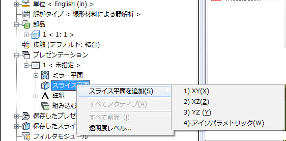

利用可能なスライス平面コマンドを使用して、スライス平面の作成、アクティブ化、非アクティブ化、またはスライス平面の表示設定、位置、および方向を操作できます。スライス平面の編集コマンドをアクティブにするには、現在のプレゼンテーション ウィンドウに、アクティブなスライス平面が存在する必要があります。
スライス平面を作成するには、リボン コマンドまたはコンテキスト メニューを使用できます。後者の方法は、下図に示すように、ブラウザの[プレゼンテーション]セクションにある[スライス平面]の見出しを右クリックします。[スライス平面を追加]コマンドを選択し、次のプルアウト メニューのいずれかを選択します。
選択したスライス平面はモデル上に表示されるようになり、リボンの[スライス平面]下のコマンドが利用可能になります。以下にスライス平面のサンプル画像を示します。各コマンドの説明では、この画像を参照しています。
