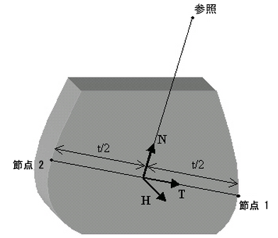

[垂直な方向]セクション: SCL に沿った応力値が 6 つの応力テンソルとしてレポートされます。したがって、これらのテンソルの計算基準となる 3 つの垂直方向を定義する必要があります。これらの軸はそれぞれ T 軸、N 軸、H 軸となります。T 軸は SCL で定義されます。
次の図は、[N 軸を定義]オプションを選択した場合の局部座標軸の構成を表しています。
