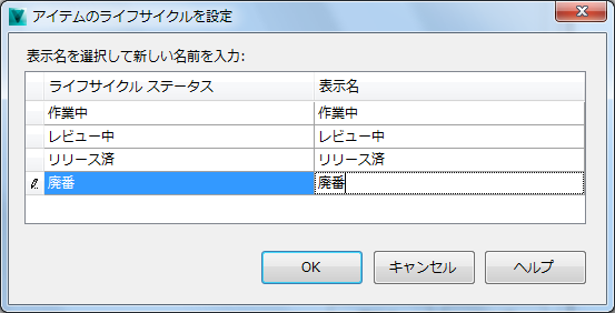

  1. [ツール] [管理]の順に選択します。
  2. [アイテム]タブをクリックします。
  3. [ライフサイクルおよびリビジョン]セクションで、[設定]をクリックします。
  4. [アイテムのライフサイクルを設定]ダイアログ ボックスで、リストからライフサイクル ステータスを選択します。
  5. [表示名]列で、現在のライフサイクル ステータスの表示名をダブルクリックし、新しい表示名を入力します。
  6. [OK]をクリックします。
