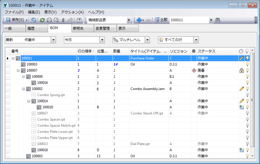

BOM を最適に管理するには、[BOM]タブのアイコンおよびステータスの設定を理解することが重要です。
アイテムの BOM ビュー
ステータス アイコンと詳細
アイコン
詳細
アイテムは Vault に存在します。
アイテムは存在しますが、行が BOM で非表示になっています。
アイテムが割り当てられません。ファイルは、アイテムが割り当てられている親ファイルの子です。ただし、子ファイルにはアイテムが割り当てられていません。
アイテム行はグループ化されている複数の行で構成されます。
アイテム行は表示に設定されています。アイテムは、すべての BOM の処理に含まれています。
アイテム行は非表示に設定されています。アイテムは、追跡のために一覧に含まれていますが、BOM 処理には含まれていません。
アイテムは編集することができます。
アイテムはロックされており、編集できません。
アイテムは作成されていますが、Vault に保存されていません。
アイテムは廃番になっています。ただし、さらに新しいリビジョンが存在する可能性はあります。
アイテムは、現在他のユーザが親ファイルを編集しているため編集できません。
ステータス フォントと詳細
フォント
詳細
青、太字、斜体フォント。
プロパティがユーザによってオーバーライドされましたが、Vault に保存されていません。
黒、斜体フォント。
数量がユーザによってオーバーライドされ、Vault に保存されています。
黒、通常のフォント。
数量が Vault に保存されています。
