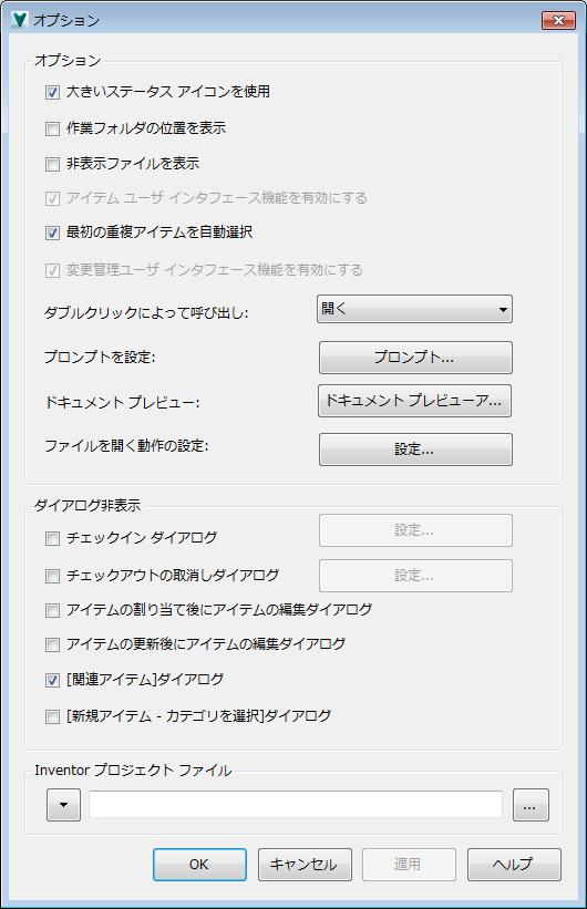

Vault スタンドアロン クライアントの[オプション]ダイアログ ボックスでは、特定のダイアログ ボックスおよびプロンプトを非表示にして、ワークフローをカスタマイズおよび合理化することができます。
また、ドキュメント プレビューアを有効にすることもできます。ドキュメント プレビューアを使用すると、ドキュメントに関連付けられているアプリケーションを起動しなくても、プレビュー ペインでドキュメントをプレビューできます。

[オプション]ダイアログ ボックスの詳細
- [大きいステータス アイコンを使用]
- 既定では、小さなアイコンがステータスを示します。大きなアイコンを表示するには、[大きいステータス アイコンを使用]チェック ボックスをオンにします。
注: 大きいステータス アイコンを表示するには、Vault Client を再起動する必要があります。
- [作業フォルダの位置を表示]
- 既定では、作業フォルダの場所は表示されません。作業フォルダの場所をインタフェースに表示するには、[作業フォルダの位置を表示]チェック ボックスをオンにします。
- [非表示ファイルを表示]
- 自動的に生成された .dwf ファイルを表示するか非表示にするかを選択できます。既定では、ファイル一覧で非表示です。非表示ファイルをファイル一覧に表示するには、[非表示ファイルを表示]チェック ボックスをオンにします。
- [アイテム ユーザ インタフェース機能を有効にする]
- 管理者がオーバーライドを許可している場合、[アイテム ユーザ インタフェース機能を有効にする]チェック ボックスをオンにすると、アイテム インタフェースを有効にすることができます。
- [変更管理ユーザ インタフェース機能を有効にする]
- 管理者がオーバーライドを許可している場合、[変更管理ユーザ インタフェース機能を有効にする]チェック ボックスをオンにすると、変更管理インタフェースを有効にすることができます。
- [ダブルクリックによって呼び出し]
- [ダブルクリックによって呼び出し]の設定では、ファイルをダブルクリックした場合の既定の動作を指定します。Vault のファイルをダブルクリックした場合、既定のアクションとして、新しいウィンドウに読み取り専用のファイルが表示されます。既定のアクションとして[開く]を選択した場合、ファイルは Vault からチェックアウトされ、編集用に関連付けられているアプリケーションで開きます。既定のアクションを変更するには、ドロップダウン リストからアクションを選択します。
注: Inventor の.dwg ファイルを編集する場合、Inventor でファイルが開きます。Inventor をインストールしていない場合は、AutoCAD で .dwg ファイルが開きます。
[製品ビュー]でコンポーネントをダブルクリックすると、関連付けられているファイルに対して既定のアクションが実行されます。
- [プロンプトを設定]
- 一般的なダイアログに対して既定の応答を指定することによって、特定のダイアログが表示されたときに常に優先する応答を既定の選択とすることができます。また、入力を求めるプロンプトを表示せずに自動的に実行されるコマンドを指定することによって、Vault と直接やりとりする回数を減らすことができます。

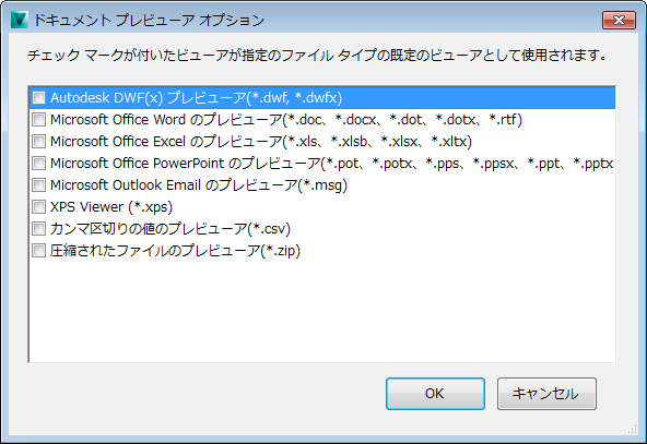

- ドキュメント プレビュー
- 現在のシステムにインストールされているアプリケーションの一覧が[ドキュメント プレビューア オプション]ダイアログに表示されます。プレビュー ペインでドキュメントをプレビューする特定のアプリケーションを有効にすることができます。
既定では、Autodesk Vault の回転式プレビューが使用されます。
- [ファイルを開く動作の設定]
- Inventor、AutoCAD、および Revit の各ファイルを最新バージョンで開くか、前回実行したバージョンで開くか、ファイルを保存した CAD アプリケーションのバージョンで開くかを指定できます。
たとえば、AutoCAD 2014 と AutoCAD 2015 の両方がコンピュータにインストールされており、AutoCAD 2014 で保存したファイルを常に AutoCAD 2015 で開くようにする場合、すべての .dwg および .dxf ファイルについて常に AutoCAD 2015 を起動するよう Vault を設定することができます。
- [チェックイン ダイアログ]
[チェックイン]ダイアログ ボックスには、関連付けられている設定があります。このダイアログの既定値を指定したり、Vault でのファイル操作中にダイアログをアクティブにプロンプト表示するかを指定することができます。
- [チェックアウトの取消しダイアログ]
[チェックアウトを取り消し]ダイアログ ボックスには、関連付けられている設定があります。このダイアログの既定値を指定したり、Vault でのファイル操作中にダイアログをアクティブにプロンプト表示するかを指定することができます。
- [Inventor プロジェクト ファイル]フィールド
- Vault で Autodesk Inventor ファイルを扱う場合、Inventor プロジェクト ファイルに対してパス変更操作(ファイルの名前変更、ファイルの移動、コピー デザインまたは置換など)を行うことがあります。管理者が設定した既定の Inventor プロジェクト ファイルを使用するか、Inventor Vault Add-In を使用して Vault にチェックインし、Vault でコントロールされた最新のプロジェクト ファイルを使用するかを選択できます。
