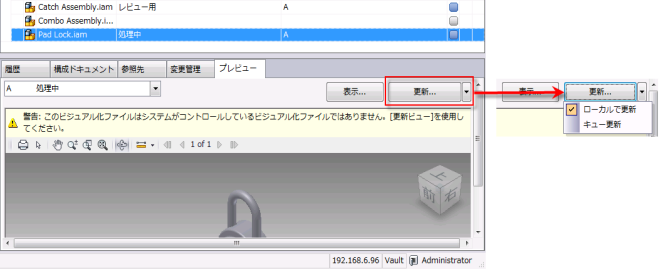

クライアント アプリケーションでジョブ サーバを使用するには、次の操作を実行します。
ファイルを選択し、[更新]ボタンの横にある矢印を選択します。
表示されるメニューで、[キュー更新]を選択します。
[更新]ボタンをクリックします。
注:
この設定は持続され、[更新]ボタンを選択したとき、このジョブ サーバを使用してビジュアル化ファイルが作成されます。
