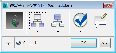

[取得/チェックアウト]ダイアログには、折りたたみと展開の 2 つの表示設定があります。
折りたたみ表示 |
展開表示 |
![]() 折りたたみ表示では、Vault からファイルおよびフォルダをチェックアウトするためのワークフローをすばやく実行できます。 |
![]() 展開表示では、チェックアウト可能なファイルの詳細情報を参照できます。この表示では、作業フォルダの基本設定やリリース データ優先の適用など、その他の設定を使用することもできます。 |
