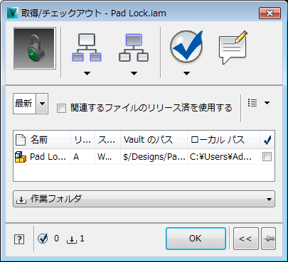

    [取得/チェックアウト]ダイアログのチェック ボックスをオンにして、ファイルをチェックアウトすることもできます。
  • ファイルの特定バージョンのチェックアウト: [取得]ダイアログまたは[取得/チェックアウト]ダイアログのチェック ボックスをオンにすると、[チェックアウト]にチェック マークが表示されます。Vault からは読み取りと書き込みが可能なバージョンのファイルが取得され、作業フォルダに配置されます。このファイルは変更することが可能です。自身に対してファイルがチェックアウトされている間、他のユーザは内容を変更できません。
