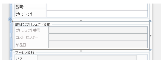

この例では、新しいフィールドを作成して、GroupBox でグループ化します。GroupBox のコンテンツは、TextBox プロジェクトに入力されたテキストに基づいて、有効または無効になります。
ダイアログでどのように表示されるかを次に示します。
手順を簡素化するために、コード内のフィールドをグループ化します。この方法では、ルールに基づいて false または true が返された場合、グループ全体を無効または有効にすることができます。まず、オプションのフィールドを格納する GroupBox を作成します。次にコードを示します。
