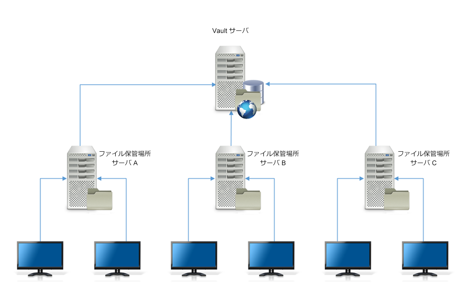

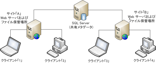

1 つ目の方法は、すべてのサイトのデータベースを集中管理することです。Vault のデータベースは、下図のように、個々のサーバに配置できます。

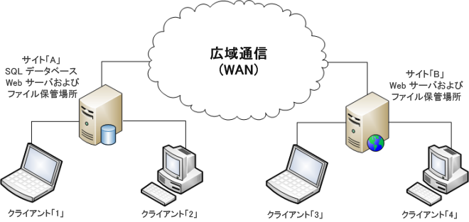

2 つ目の方法は、データベースとメインのファイル保管場所が同一サーバ上にあるメイン サイトを構成することです。メイン サイトには大半のユーザが集まっており、設計作業のほとんどがここで実施されます。
ユーザはこの環境において、AutoCAD 図面、Inventor アセンブリ、Microsoft Office ドキュメントなどのデータ ファイルを、ローカルのファイル保管場所から開きます。メタデータは、すべて中央データベースから読み書きされます。したがって、広域ネットワーク(WAN)を介してコピーする場合に比べて、サイズの大きいファイルを開く作業が高速化されます。
