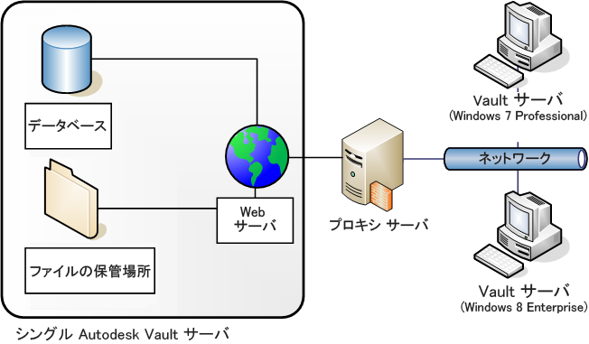

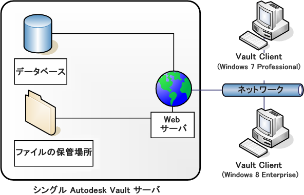

Vault サーバは、Web サーバ、データベース、ファイル保管場所の 3 つの主要なコンポーネントによって構成されています。コンポーネントの基本的な構成を図に示します。
データベース サーバ
データベース サーバは、データ間のすべての関係を追跡管理します。図書館の蔵書票のように、関連する情報がどこにあるかを、索引とポインタで管理しています。既定では、Autodesk Data Management Server は Microsoft® SQL Server 2008 Express をインストールします。Microsoft SQL Server 2008 SP2 Express のアップグレードは、Autodesk Data Management Server コンポーネントをインストールした後であればいつでも行うことができます。
詳細については、「Vault の要件」と「Autodesk Vault のアップグレード」を参照してください。
ファイルの保管場所
ファイルの保管場所とデータベース サーバは連携動作します。データベースは、ファイルの場所を示すインデックス情報を提供します。ファイル保管場所は、サーバ上においてファイルを安全に配置できる場所です。
注: ファイル保管場所のファイルを、直接移動、削除、または編集しないでください。Autodesk Data Management Server Console を使用して、ファイル保管場所を管理します。
Web サーバ
Autodesk Data Management Server は、Windows Internet Information Services (IIS)がインストールされていることを必要とします。
注: 複数ユーザが同時に接続して使う構成にする場合、サーバを稼働させるコンピュータに IIS がインストール済みでなければ、Autodesk Vault サーバよりも先に IIS をインストールしてください。
注: IIS のインストールを完了するには、Microsoft Windows のオリジナルのインストール メディアが必要になる場合があります。
Autodesk Vault サーバは、実際には Web アプリケーションであって、Web サービスを使ってクライアントとサーバが行う通信を管理するために、複数のサービスを使用しています。クライアントとサーバが情報をやり取りする手順は、Web ブラウザがインターネット上のサイトと通信する手順と同様です。Web サービスは標準的な HTTP プロトコルに従い、通常は既定の 80 番ポートを使って通信します。Microsoft IIS は複数のユーザ構成環境で必要です。
プロキシ サーバ
プロキシ サーバは、クライアントの要求を他のサーバに転送します。一部のネットワークは、すべてのクライアントに対して、プロキシ サーバを使ってすべての Web サービス要求を行うよう強制します。
プロキシ サーバを使用しているネットワークの場合、ホスト名を使用するか、ホスト クライアントのプロキシ サーバをバイパスするように、プロキシ サーバを設定できます。
