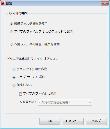

チェックイン時にジョブを送信する
    Vault にファイルをチェックインする際、ジョブ プロセッサにビジュアル化添付ファイルを送信することができます。
  1. ファイルのチェックインを開始します。
  2. [チェックイン]ダイアログ ボックスで、[設定]ボタンを選択し、[ビジュアル化添付ファイル オプション]セクションで[ジョブ サーバに送信]を選択します。
  3. [OK]をクリックし、チェックインを完了します。
    ジョブ プロセッサにビジュアル化添付ファイルが送信されます。
