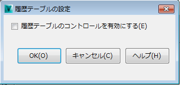

履歴テーブルを有効にする
管理者は、[履歴テーブルの設定]を使用して、Vault 全体での標準化のために、情報が図面の履歴テーブルに表示されるように設定できます。
Vault 履歴テーブル機能は、[履歴テーブルの設定]を構成する前、または Inventor Vault Add-in と AutoCAD Vault Add-in で履歴テーブル機能を使用する前に、有効にする必要があります。
Vault 履歴テーブルを有効にする
  1. [ツール] > [管理] > [Vault 設定]の順にクリックします。
  2. [Vault 設定]ダイアログ ボックスで、[動作]タブを選択し、[履歴テーブル]をクリックします。
    注: Vault のリボンで[Vault のオプション]を選択し、[履歴テーブルを設定]の横の[設定]ボタンをクリックすることにより、アドイン内からこのダイアログにアクセスできます。
  3. [履歴テーブルの設定]ダイアログで[履歴テーブルのコントロールを有効にする]チェック ボックスをオンにて、Vault 履歴テーブル機能を Vault 全体で有効にします。
    このチェック ボックスをオンにすると、[履歴テーブルの設定]のフル ビューが表示されます。このビューでは、履歴テーブルでのデータの表示方法を設定することができます。
