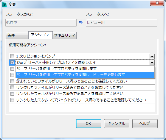

    [変更]ダイアログには、[条件]、[アクション]、[セキュリティ]の 3 つのオプションがあります。
  6. [アクション]タブを選択します。
  7. [使用可能なアクション]リストで、[ジョブ サーバを使用してプロパティを同期し、ビューを更新します]チェック ボックスをオンにします。
    このオプションがリストに表示されていない場合は、[ジョブ サーバを使用してプロパティを同期します]のドロップダウン矢印をクリックし、ドロップダウン リストから[ジョブ サーバを使用してプロパティを同期し、ビューを更新します]を選択します。
    注: リストからこのオプションを選択しても、チェック ボックスが自動的にオンになることはありません。オプションの横にあるチェック ボックスを必ずオンにしてください。
  8. [OK]をクリックして変更を保存します。
