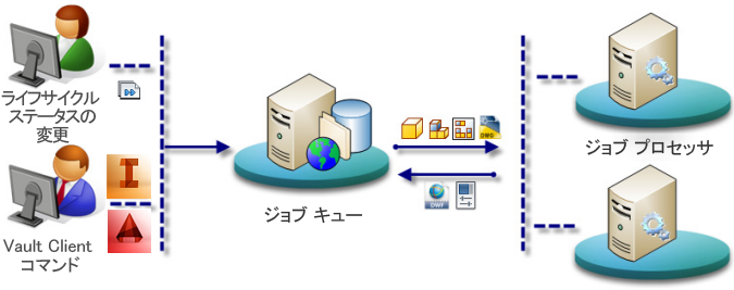

ジョブ サーバのコンポーネント
ジョブ サーバは次の 2 つのコンポーネントで構成されます。
- ジョブ キュー: クライアント(Inventor、AutoCAD、Vault、Autoloader)から送信され、処理を待機しているジョブのリスト(キュー)です。このキューは、Vault Server で保存および管理されます。
- ジョブ プロセッサ: キューに保存されているジョブを予約し、ジョブ サーバから取得して処理を実行する独立したアプリケーションです。ジョブ プロセッサは Vault Client とともにインストールされるため、Autodesk Vault Workgroup または Autodesk Vault Professional が搭載されているどのワークステーションからでもジョブをパブリッシュすることができます。
動作
ジョブは次のような場合にジョブ サーバに送信されます。
- ユーザがビジュアル化ファイルの作成を必要とするファイルをチェックインする場合
- ユーザが Vault Client アプリケーション内で[更新ビュー]コマンドを実行する場合
- Autoloader を使用して Vault にファイルをロードし、ビジュアル化ファイルを必要とする場合
- ファイルのステータスが変更され、最新のビジュアル化ファイルを必要とする場合
- ファイルのステータスが変更され、ファイルのプロパティを同期化する必要がある場合
