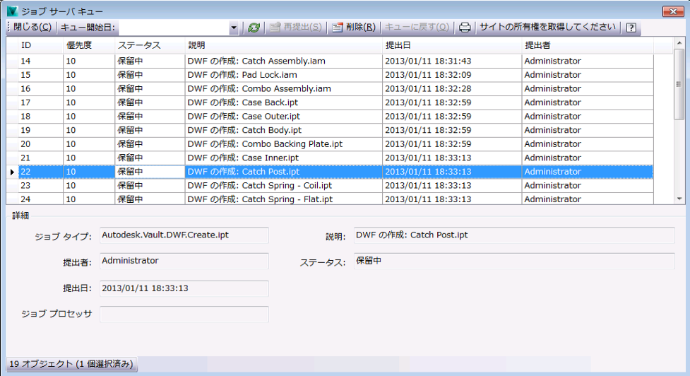

[ジョブ サーバ キュー]ダイアログ ボックスを理解する
[ジョブ サーバ キュー]ダイアログはパブリッシュ用としてキューに入れられたジョブの管理を可能にします。このダイアログで、手動でジョブを印刷したり、停止中のジョブを再送信したり、個別のジョブの詳細を再確認したり、ジョブ キューの情報の表示形式をカスタマイズできます。
ジョブ サーバ キューの詳細
この表では、[ジョブ サーバ キュー]ダイアログ ボックスの詳細について説明します。
詳細
説明
ジョブ タイプ
処理に提出されたジョブのタイプです。ビジュアル化ジョブは、「Autodesk.Vault.DWF.Create」のようにファイル拡張子が付いて表示されます。
提出者
ジョブをキューに提出したユーザの名前を表示します。
提出日
ジョブがキューに提出された日時を表示します。
ジョブ プロセッサ
処理を実行するためにジョブをキューから取り出したコンピュータの名前を表示します。
説明
キュー内のジョブに関する詳細情報を表示します。このフィールドには、「DWF が作成: ファイル名」も表示されます。
ステータス
ジョブのステータス(保留中、処理中、エラー)を表示します。
結果
ジョブがエラー ステータスの場合にのみ、情報を表示します。

ジョブ サーバ キューの作業
ジョブ サーバは、処理待ち状態のジョブの一覧を保持します。
注: ジョブ サーバ キューを変更するには、管理者である必要があります。
[ジョブ サーバ キュー]ダイアログにアクセスする
ジョブ サーバ キューでの情報の表示方法をカスタマイズする
キュー内のジョブを管理する
  1. 変更するジョブを選択し、次のいずれかの操作を実行します。
    • キューからジョブを削除する場合は、[削除]をクリックします。
    • ジョブがエラー ステータスの場合は、[再提出]をクリックしてジョブを再処理します。
    • ジョブ プロセッサでのジョブの処理を停止し、ジョブをキューに残す場合は、[キューに戻す]をクリックします。
    • 使用中のワークステーションのジョブ プロセッサにタスクを割り当てる場合は、[サイトの所有権を取得]をクリックします。
  2. 既定のプリンタにグリッドを送信するには、[印刷]をクリックします。
  3. キューを更新するには、[更新]をクリックします。
