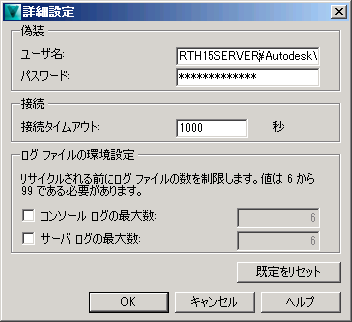

Autodesk Vault Filer Server Console の[詳細設定]ダイアログ ボックスでは、偽装アカウント、タイムアウトのしきい値、保持するコンソールやサーバのログ数など、詳細なサーバ設定を行うことができます。
詳細なサーバ設定にアクセスする
- [ツール]
[管理]の順に選択します。
- [設定]ダイアログ ボックスで、[高度な構成設定]ボタンをクリックします。
偽装
- 偽装アカウントのユーザ名を入力します。
- ユーザ アカウントのパスワードを入力します。入力するユーザ名およびパスワードは、事前に存在するローカルの Microsoft Windows ユーザまたはドメイン ユーザである必要があります。
接続
- Vault Client と Autodesk Vault サーバ間の接続がタイムアウトして大きなファイルを転送できない場合は、接続タイムアウトの制限を増やすことができます。既定は 1,000 秒です。 新しいタイムアウト値を入力する
ログ ファイル設定
Vault サーバに保持されるコンソール、サーバ、電子メールのログの数を設定できます。最小値および既定値は 6 ログです。ログの最大数はタイプごとに 99 です。
既定値にリセットする
[詳細設定]ダイアログの値を既定に戻すには、[既定をリセット]をクリックします。
