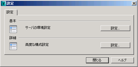

[設定]ダイアログ ボックスでは、偽装アカウント、タイムアウトのしきい値、保持するコンソールやサーバのログ数など、サーバの資格情報や詳細なサーバの設定を行うことができます。
基本的なサーバ設定にアクセスする
    File Server は、Autodesk Data Management Server がインストールされているコンピュータにアクセスできる必要があります。[基本設定]でアクセス権限の資格情報を設定します。
  1. [ツール] [管理]の順に選択します。
  2. [設定]ダイアログ ボックスで、[基本的な構成設定]ボタンをクリックします。
詳細なサーバ設定にアクセスする
    [詳細設定]で、偽装、タイムアウトのしきい値、保持するログ数の制限値を設定します。
  2. [設定]ダイアログ ボックスで、[高度な構成設定]ボタンをクリックします。
