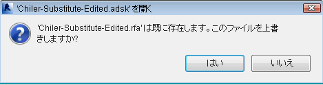

注: .rfa ファイルに変換した後で同じ .adsk ファイルを開く場合、既存の .rfa ファイルを上書きするかどうかを確認するメッセージが表示されます。
ローカル ドライブ上のファイルの変更内容を上書きする場合は[はい]をクリックし、キャンセルする場合は[いいえ]をクリックします。
