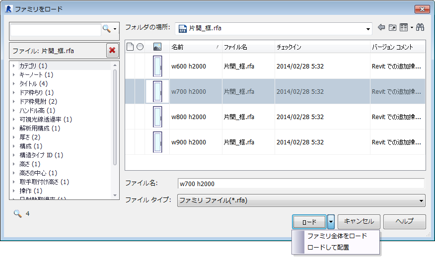

    [ファミリをロード]ダイアログ ボックスが表示されます。
  3. [ファミリをロード]ダイアログ ボックスでは、次のタスクを実行することができます。

  4. 次のいずれかのタスクを実行します。
    • 1 つまたは複数のファミリ タイプを選択し、[ロード]をクリックします。
    • ロードの対象となるファミリ内のファミリ タイプをいずれか 1 つ選択し、[ロード]ドロップダウン リストから[ファミリ全体をロード]を選択します。
      ファミリ内のファミリ タイプがすべてロードされます。
      注: ファミリ内のファミリ タイプの数によっては、[ファミリ全体をロード]が完了するまでにしばらく時間がかかる場合があります。
    • アクティブなモデルにロードして配置するファミリ内のファミリ タイプを 1 つ選択し、[ロード]ドロップダウン リストから[ロードして配置]を選択します。
      ファミリ タイプを配置するには、アクティブなモデルで適切な要素をクリックします。
