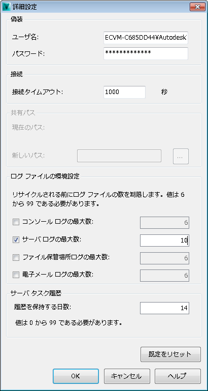

表示するログ ファイル数を設定する
    Vault サーバに保持されるコンソール、サーバ、電子メールのログの数を設定できます。最小値および既定値は 6 ログです。ログの最大数はタイプごとに 99 です。
  1. [ツール] [管理]の順に選択します。
  2. [管理]ダイアログ ボックスで、[詳細設定]タブを選択します。
  3. [設定]をクリックします。
  4. 表示数の上限を変更するログ タイプのチェック ボックスをオンにして、新しい値を入力します。
  5. [OK]をクリックして変更を保存します。
