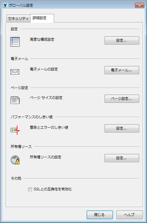

Autodesk Data Management Server Console の[管理]ダイアログでは、電子メール通知やページごとに表示する行数といった追加のサーバ設定を行うことができます。また、高度な構成設定をカスタマイズすることで、Vault サーバのパフォーマンスをきめ細かく調整することができます。
詳細設定にアクセスする
  1. ADMS Console で、[ツール] > [管理]の順に選択します。
  2. [詳細設定]タブを選択します。
