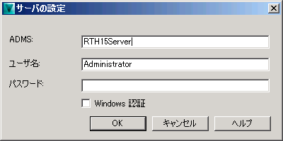

基本的なサーバ設定にアクセスする
  1. [ツール] [管理]の順に選択します。
  2. [設定]ダイアログ ボックスで、[基本的な構成設定]ボタンをクリックします。
  3. ADMS がインストールされているサーバの名前を入力します。
  4. ADMS にアクセスできる管理者アカウントのユーザ名とパスワードを入力します。
    Windows 認証を使用する場合は、[Windows 認証]のチェック ボックスをオンにします。
  5. [OK]をクリックします。
