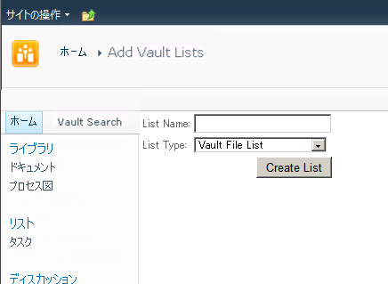

リストを作成する
    新規リストを作成するには、次の手順を実行します。
  1. <Web サイト>/_layouts/Autodesk.Vault.BCSConnect/addVaultlist.aspx に移動します。
  2. リスト名を入力し、タイプを選択して、[リストを作成]を選択します。

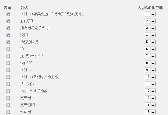

  1. カスタマイズするリストに移動します。
  2. [リスト ツール]の下にある[リスト]タブを選択します。
  3. [表示を変更]を選択します。
  4. [列]セクションでは、列を有効または無効にしたり、順序変更することができます。BDCModelEditor を使用して、列を追加することができます。

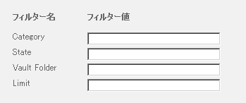

  5. データ ソース フィルタでは、Vault からの入力データをフィルタリングできます。
    • [カテゴリ]では、Vault カテゴリを使用したフィルタリングが可能です。
    • [ステータス]では、Vault オブジェクトのライフサイクルを使用したフィルタリングがサポートされます。
    • [Vault フォルダ]では、特定のフォルダ ブランチに範囲を制限できます。正しい形式は次のとおりです。
      $/FirstLevelFolderName/SecondLevelFolderName
    • Limit では、Vault から返されるオブジェクト数を指定します。

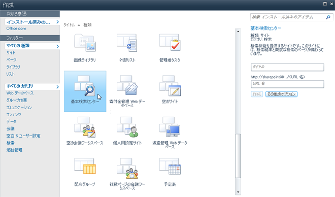

  1. SharePoint サイトにログインします。

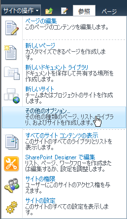

  2. [サイトの操作]および[追加のオプション]を選択します。
  3. [基本検索センター]をクリックします。この表示では Microsoft Silverlight が必要です。これらのオプションは、Silverlight なしでも使用可能ですが、その場合、インタフェースの外観が次のイメージとは異なります。

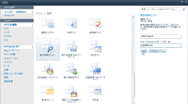

  4. Vault Search というタイトルをつけます。
  5. URL フィールドに VaultSearch と入力します。
  6. [作成]を選択します。
  7. 新しい検索ページが開きます。

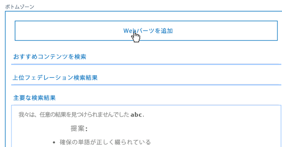

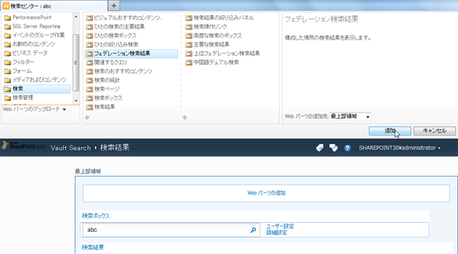

  9. 検索結果ページで、一番上の[ページ]タブをクリックし、[ページの編集]をクリックします。
  10. [下領域]に下方スクロールし、[Web パーツの追加]をクリックします。

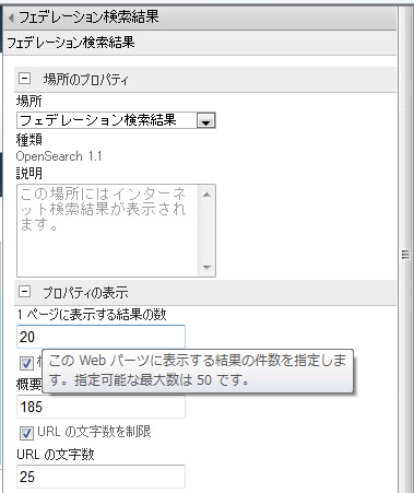

  11. トップ メニューで[検索]をクリックし、[フェデレーション検索結果]をクリックします。[追加]をクリックします。

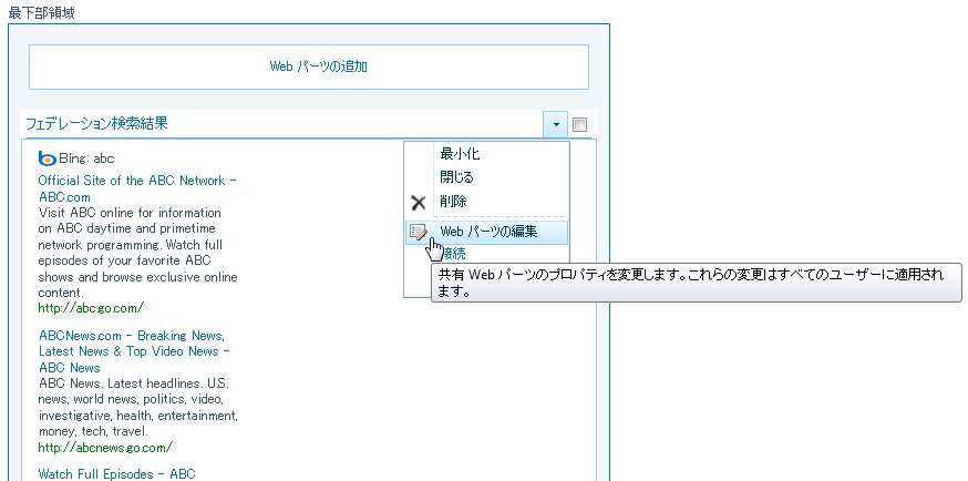

  12. 新しいフェデレーション検索結果パーツに下方スクロールします。メニュー矢印をクリックし、[Web パーツの編集]を選択します。
  13. ページの右上にスクロールし、フェデレーション検索結果設定に移動します。

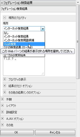

  14. [場所]で Vault Search を選択します。
  15. [場所のプロパティ]を展開して、[結果]を設定します。
  16. [保存]をクリックします。
  17. 編集メニューの最下部で[OK]をクリックします。
  18. 左上で、[編集モードの終了]をクリックして、変更を保存します。

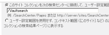

Vault を検索ソースとして追加する
    サイトの別のページの代替検索ソースとして Vault を追加する場合は、次の手順を実行します。

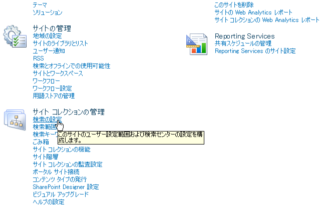

  1. Vault を検索ソースとして追加するサイトを開きます。

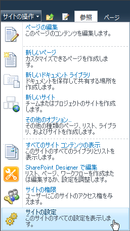

  2. [サイトの操作]で[サイトの設定]を選択します。
  3. [サイト コレクションの管理]セクションで[検索設定]を選択します。
  4. このサイト コレクションを次の検索センターに接続して、カスタム範囲(「すべてのサイト」など)を有効にします。
  5. 先頭に / を付加した検索サイト名を入力します。前述の手順のサイト名を使用した場合は、/VaultSearch と入力します。
  6. 検索のドロップダウン モードを指定することで、検索の体感をカスタマイズできます。
  7. 下部で[OK]を選択します。
  8. ホーム ページに戻り、[更新]をクリックします。新しい検索ドロップダウンが表示されます。[すべてのサイト]を選択しているため、設定済みのソースに加え、Vault が検索されます。

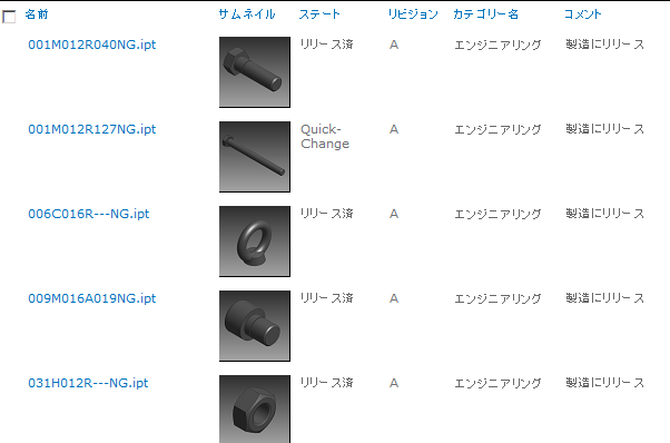

サムネイルを管理する
データの管理に役に立つサムネイルをサイトに追加します。
サムネイルをリストに追加する
    Vault にアクセスする SharePoint リストを手動で作成する場合は、リストを含む aspx ページを修正する必要があります。次に示すハイライト表示されたセクションをコピー アンド ペーストします。

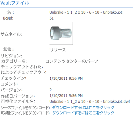

サムネイル表示に関するトラブルシューティング

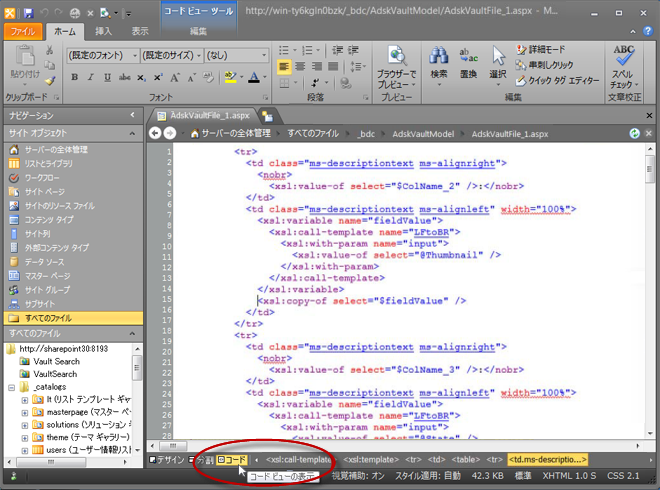

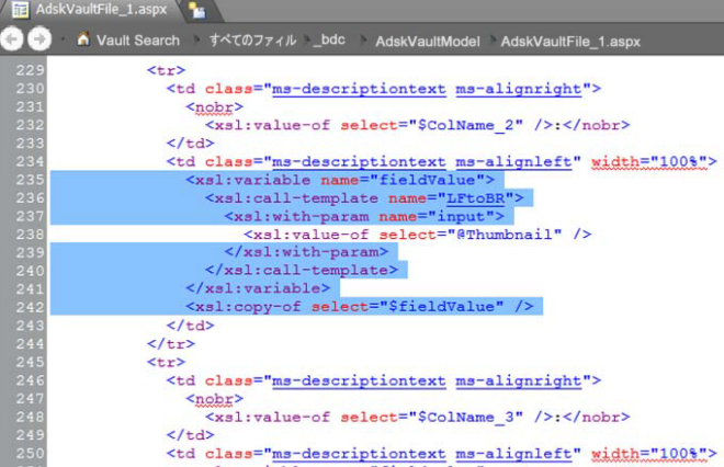

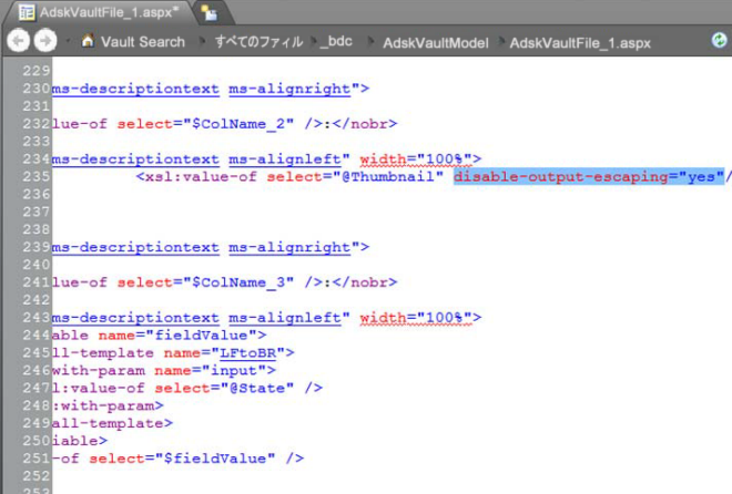

    AdskVaultFile (以下参照)で Create/Upgrade が呼び出されると、プロファイル ページが上書きされ、サムネイルが正しく表示されない場合があります。サムネイルの正しい表示を復元するには、プロファイル ページ XSL を手動で更新する必要があります。更新をアーカイブする方法はいくつかあります。すべての方法では、プロファイル ページおよび XSL 構成に精通している必要があります。次に説明するプロセスでは、Microsoft からオンラインで入手できる Microsoft SharePoint Designer 2010 が必要です。

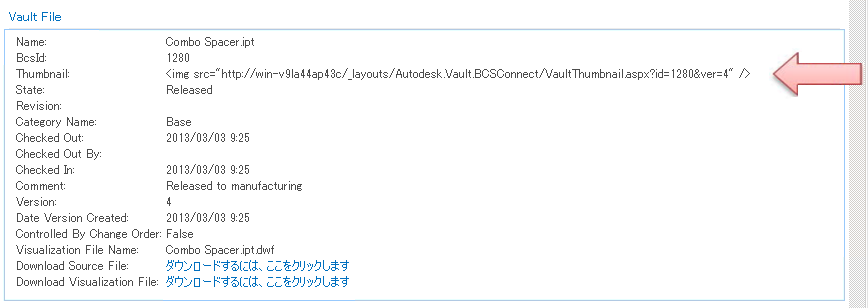

  1. サムネイルで Vault ファイルを返す Vault 検索を実行します。検索結果の 1 つを選択して、そのプロファイル ページを表示します。サムネイルが文字列で表示されることに注目してください。

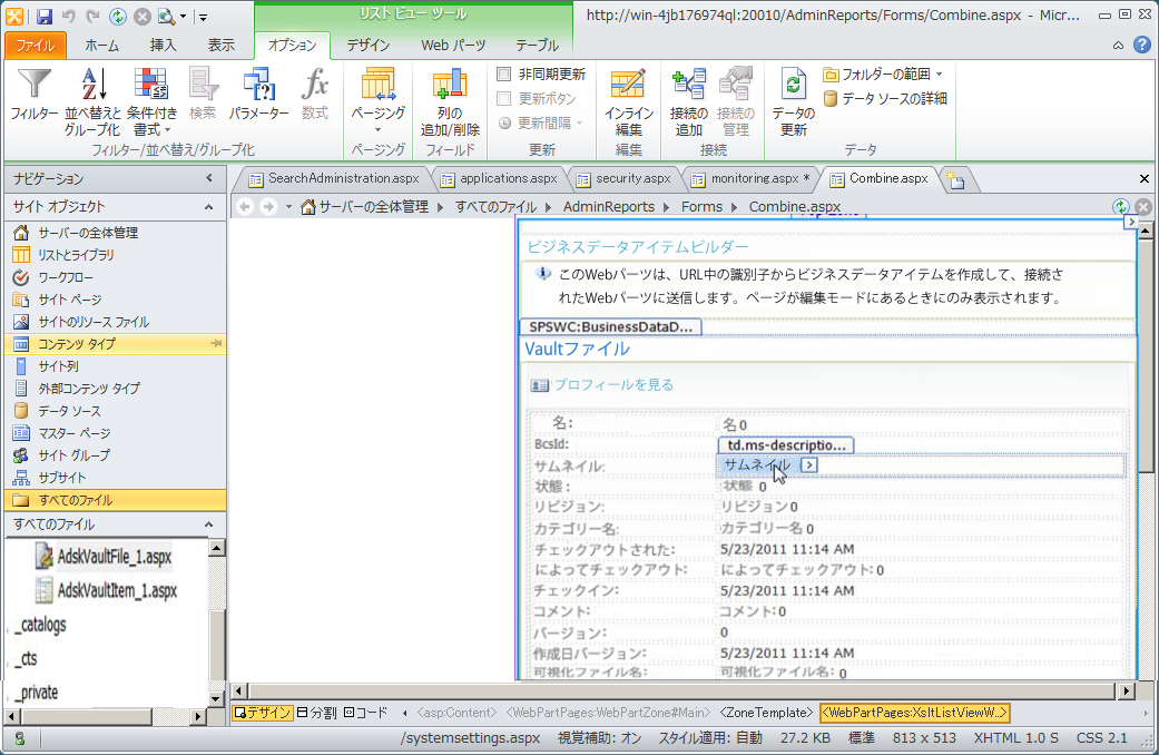

  2. [ページ] [編集ページの展開]コマンドをクリックし、[SharePoint Designer で編集]を選択します。
  3. SharePoint Designer で、プロファイル ページが編集モードで開きます。[サムネイル]セルを選択します。
  4. 画面の最下部で[コード]をクリックします。次の表示が表示されない場合、Design に切り替え、もう一度[コード]を選択します。[コード]の左側に[Design]ボタンがあります。
  5. 次の 2 つのハイライト表示のセクションを削除します。
  6. 削除されなかった行の「@Thumbnail」の後に
    disable-output-escaping=”yes”
    を挿入します。
  7. [保存]を選択し、SharePoint Designer を閉じて、ブラウザでプロファイル ページを更新します。
    サムネイルが正常に表示されるようになります。

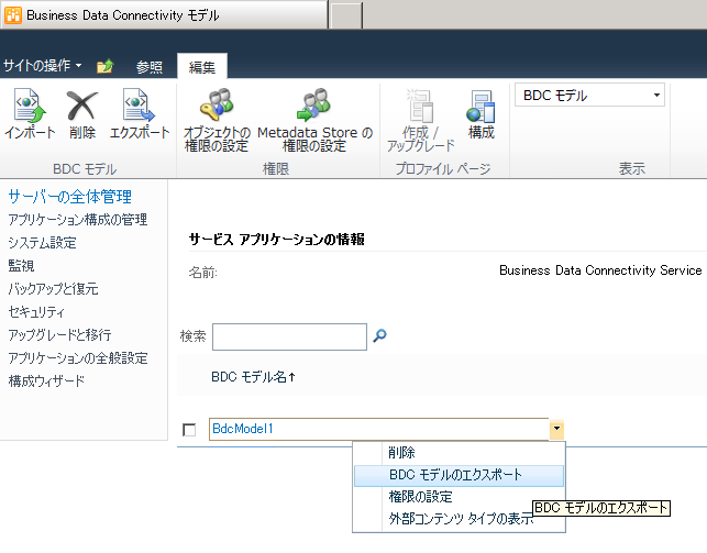

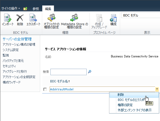

SharePoint から AdskVaultModel.bdcm ファイルをエクスポートする
    SharePoint から AdskVaultModel.bdcm ファイルをエクスポートするには、次の手順を実行します。

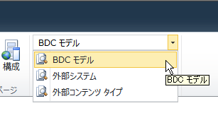

  1. SharePoint 2010 の全体管理を開始します。
  2. [アプリケーション構成の管理]で[サービス アプリケーションの管理]をクリックします。
  3. [Business Data Connectivity Service]をクリックします。
  4. ツールバーの[表示]セクションで BDC モデルが選択されていることを確認します。
  5. AdskVaultModel の[エクスポート]を選択します。

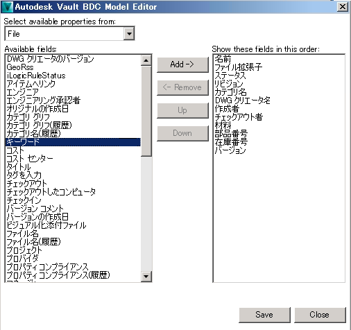

BCS モデルを編集します。
  1. 配置ディレクトリから 3 つの Autodesk.Connectivity DLL を Windows\Assembly フォルダにドラッグアンドドロップします。この手順では、ローカル管理者権限が必要です。
  2. Autodesk.BDCModelEditor.exe をダブルクリックします。
  3. Vault の証明書を使用してログインします。サーバは、コンピュータ名または IP アドレスを使用できます。
  4. AdskVaultModel.bdcm をエディタにドラッグします。
  5. 目的の Vault プロパティを選択し、右の列に[追加‐>]します。BCS モデルから削除するすべてのプロパティが、BCS モデルからの削除を実行する前に、すべてのリストおよびプロファイル ページから削除されていることを確認します。
  6. 保存して閉じます。
  5. 既存の AdskVaultModel を削除します。
  6. ツールバーの[インポート]をクリックします。
  7. [BDC モデル ファイル]フィールドで、エクスポートした AdskVaultModel.xml の更新済みバージョンを参照し、開きます。
  8. 画面の一番下にある[インポート]をクリックします。
  9. インポートが正常に実行されたことを示すメッセージ ダイアログで[OK]をクリックします。
