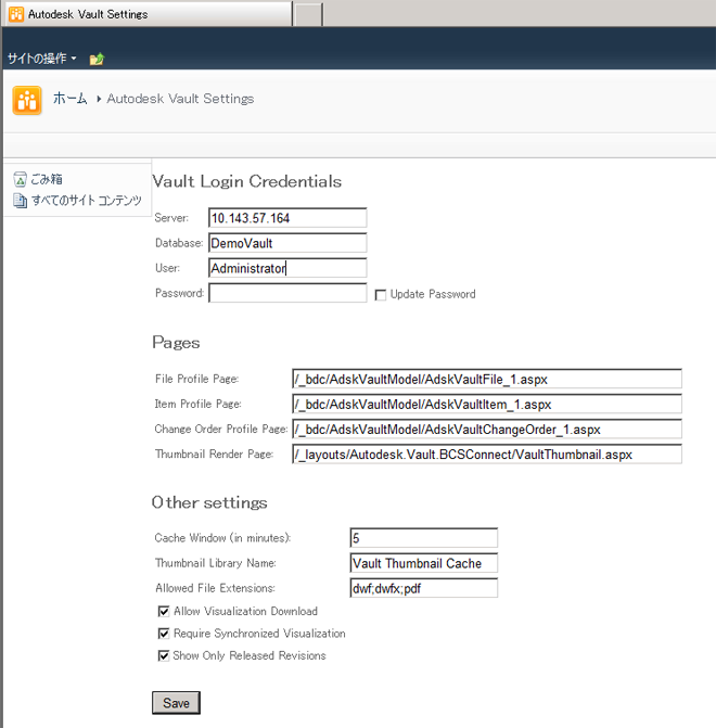

最初の構成ページである[Vault 設定]はファームに適用します。このページは、サイト コレクション管理者が構成します。[Vault 設定]構成ページの既定の場所は、次のとおりです。
_layouts/Autodesk.Vault.BCSConnect/VaultSettings.aspx

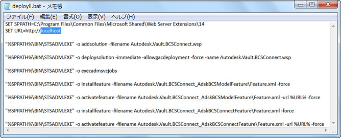

deployAll.bat ファイルによって、Vault 統合が既定のコレクションに配置されます。deployAll.bat ファイルを使用する場合、deployFarm.bat と deploySite.bat は必要ありません。配置バッチ ファイルのそれぞれには、ソリューションを削除するための対応するリトラクト バッチ ファイルがあります。deployAll.bat ファイルは、既定のサイト コレクションが唯一のコレクションである場合、または複数のサイト コレクションが存在する場合に使用できます。
deployFarm.bat ファイルによって、SharePoint ソリューションである BCS モデルが配置され、ファームに Vault 設定 Web ページが作成されます。deploySite.bat では、特定のサイト コレクションへの 3 つの既定の一覧の配置がサポートされます。deploySite.bat ファイルを使用するには、各バッチ ファイル内でパスを修正する必要があります。パスの修正手順に関する詳細は、次のセクションに記述されています。
複数のサイト コレクションへの配置が可能です。

URL=http://ServerABC を設定します。
サーバ名 = ServerABC
サイト コレクション = Engineering
URL=http://ServerABC/Sites/Engineering を設定します。

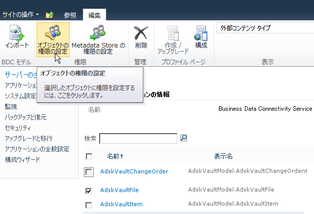

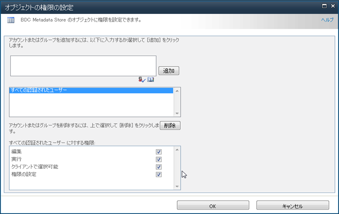

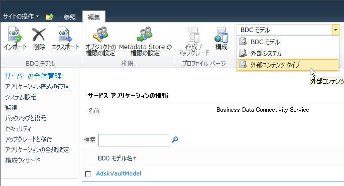

Vault ファイルのアクセス権を設定する必要があります。Vault Professional を使用している場合は、変更管理およびアイテムのアクセス権も設定する必要があります。

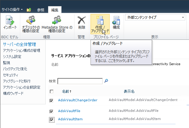

Vault ファイルを認識させるには、プロファイル ページを設定する必要があります。Autodesk Vault Professional を使用している場合は、変更管理およびアイテムも認識可能にする必要があります。
プロファイル ページを設定したら、Vault ログインを作成および設定する必要があります。Vault にアクセスするすべてのユーザは 1 つの Vault ログインを使用するため、カスタムの Vault ユーザを作成する必要があります。
このユーザは、SharePoint で Vault に認識させるオブジェクトに対する読み取りアクセスを保有している必要があります。
プロファイル ページの設定および Vault ログインの作成が終わったら、Sharepoint を構成して Vault 検索を許可する必要があります。

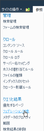

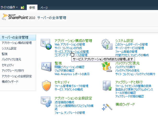

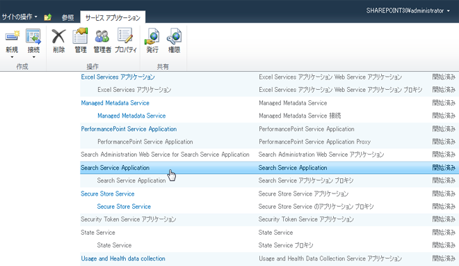

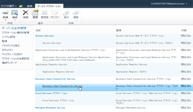

全体管理から、[アプリケーション構成の管理]の下にある[サービス アプリケーションの管理]をクリックします。
[検索サービス アプリケーション]をクリックします。

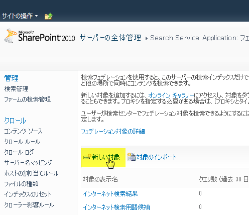

左側の[クエリと結果]で、[フェデレーション対象]をクリックします。
[新しい対象]をクリックします。
