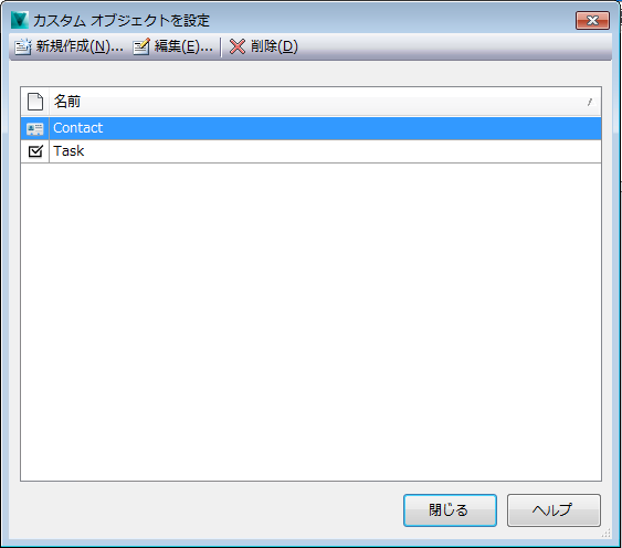

[カスタム オブジェクトを設定]ダイアログ ボックスにアクセスする
Vault Client の[Vault 設定]ダイアログ ボックスの[カスタム オブジェクト]タブでは、カスタム オブジェクト定義を管理者が作成、編集、および削除することができます。
[アクセス]
[ツール]
[管理]
[Vault 設定]
の順にクリックします。
[Vault 設定]ダイアログ ボックスで、[カスタム オブジェクト]タブを選択します。
[設定]をクリックして、[カスタム オブジェクトを設定]ダイアログを開きます。
