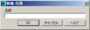

    次の例では、ユーザは新規のタスクを作成しています。
    注: ツリーのカスタム オブジェクト ノード上を右クリックして、[新規タスク]を選択します。
  3. [新規<カスタム オブジェクト>]ダイアログで、カスタム オブジェクト インスタンスの名前を入力します。
    たとえば、この場合のユーザは、「ジョンの設計をレビュー」というタスクのインスタンスを作成することが可能です。
  4. [OK]をクリックします。
