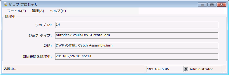

ユーザは、[ジョブ プロセッサ]ダイアログから、プロセスの一時停止と再開、ジョブ処理に使用する Vault ユーザ アカウントの設定、ジョブ プロセッサによる処理対象として設定されているジョブ タイプの表示を行うことができます。
ジョブ プロセッサにアクセスする
[ジョブ プロセッサ]ダイアログの詳細
詳細 説明
ジョブ ID
現在処理中のジョブ数を表示します。
ジョブ タイプ
処理中のジョブの説明を表示します。
説明
キュー内のジョブに関する詳細情報を表示します。
ステータス
ジョブ プロセッサの現在のステータスを表示します。
ステータス バー
サーバ名とユーザ アカウントを表示します。
開始時間を処理中
ジョブ プロセッサがジョブ処理を開始した時刻。

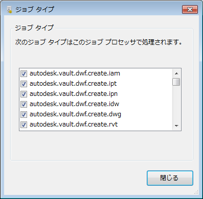

ジョブ プロセッサによって処理されるジョブのタイプを表示するには、[ジョブ タイプ]ダイアログにアクセスします。
[ジョブ タイプ]ダイアログにアクセスする
  1. ジョブを処理するワークステーションで、[スタート] > [すべてのプログラム] > [Autodesk] > [Autodesk Data Management] > [ツール] > [Autodesk Job Processor for Vault [エディション]]を選択し、ジョブ プロセッサ アプリケーションを起動します。
  2. [管理] > [ジョブ タイプ]を選択して、[ジョブ タイプ]ダイアログを表示します。特定のタイプを処理する上で必要な情報がワークステーションにない場合は、該当するタイプのファイルのチェック ボックスがオフになっています。
ワークステーションが処理できるジョブ タイプには、[ジョブ タイプ]ダイアログでそのタイプの横にチェックが示されます。
タイプ
必須アプリケーション
ipt、iam、idw、ipn の DWF 作成
Autodesk Inventor
dwg の DWF 作成
DWG TrueView
ipt、iam、idw、ipn のプロパティの同期
なし
dwg のプロパティの同期
なし
dot、doc、xls、xlt、xla、ppt、pot、ppa、mpp、mpt、vsd、vst のプロパティの同期
Microsoft Office
docx、dotx、xlsx、xltx、xlax、pptx、potx、 ppax、mppx、mptx、vsdx、vstx のプロパティの同期
なし

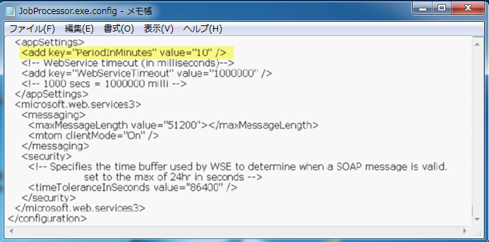

ジョブ プロセッサは、既定により 10 分の間隔でサーバをチェックして、新規ジョブの有無を確認します。この間隔は、JobProcessor.exe.config ファイルを編集することで調整できます。
  1. <インストール フォルダ>\Autodesk\Vault [エディション]\Explorer\ フォルダに移動し、メモ帳で JobProcessor.exe.config ファイルを開きます。
  2. appSettings セクションを特定します。
  3. <add key="PeriodInMinutes value="10"/> を含む行を任意の間隔に変更します。間隔は、6 秒を表す 0.1 や 90 秒を表す 1.5 などの小数値に設定できます。
    注: この値を 1 分未満に設定すると、システム全体のパフォーマンスに影響が生じます。大きい値を設定することをお勧めします。
  4. ファイルを保存し、ジョブ プロセッサを再起動します。

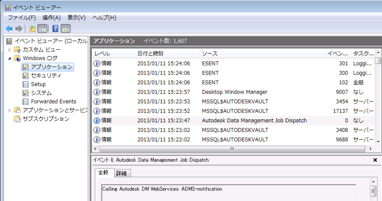

ジョブ プロセッサでは、ワークステーションのイベント ビューア アプリケーション ログにすべてのジョブが記録されます。このログは、失敗したジョブや未完了のジョブについてトラブルシューティングする場合に役立ちます。
