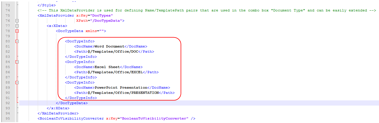

Vault Office Data Standard テンプレート
Vault Office Client には 3 つのテンプレートが事前定義されています。
- Word ドキュメント
- Excel シート
- PowerPoint プレゼンテーション

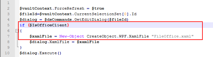

PowerShell のスクリプトおよびプロパティ
XAML ファイルは、次に示すように、
$IsOfficeClient 変数が設定されている場合に、PowerShell スクリプト
CreateFile.ps1 内および
EditFile.ps1 内で呼び出されます。
