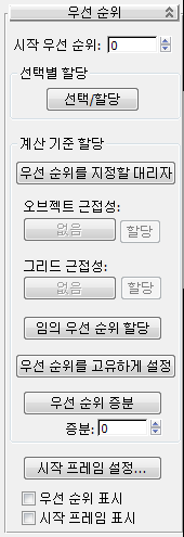

인터페이스
- 시작 우선 순위
- 초기 우선 순위 값을 설정합니다. 선택하여 할당, 오브젝트 근접성, 그리드 근접성, 임의 우선 순위 할당의 네 가지 우선 순위 설정 방법에 먼저 적용합니다. 기본값은 0입니다.
주: 우선 순위는 증가하는 순서대로 지정됩니다. 그러므로 우선 순위 값이 0인 대리자가 우선 순위 1인 대리자보다 먼저 가고 1은 2보다 먼저 가는 순서로 진행됩니다.
선택별 할당 그룹
- 선택/할당
- 뷰포트에서 각각 차례대로 선택하여 더 높은 우선 순위 값을 임의의 갯수의 대리자에 연속적으로 할당할 수 있습니다. 처음 선택하는 대리자에는 시작 우선 순위 값이 할당됩니다. 연속적으로 선택한 각 대리자에 지정된 우선 순위 값은 하나씩 증가합니다.
우선순위 할당을 중지하려면 뷰포트에서 오른쪽 클릭하거나 선택/할당 버튼을 다시 클릭하십시오.
뷰포트에 대리자 우선순위가 각 대리자에 첨부된 검정색 숫자로 나타납니다. 보통 와이어프레임 뷰에서 가장 잘 보입니다.
주: 이 과정에서 할당을 취소 및/또는 재실행할 수 있습니다.
팁: 이 방법을 사용하여 2개 이상의 대리자에 같은 우선순위 값을 할당할 수 있습니다. 그러한 경우 행동의 예측 가능성을 높이기 위해 대리자가 우선순위를 공유하지 않도록 우선 순위를 고유하게 설정을 사용하십시오.
계산 기준 할당 그룹
이 그룹은 대리자에 우선순위를 할당하는 5가지 방법과 이들 방법의 영향을 받을 대리자를 선택할 버튼을 제공합니다.
- 우선 순위를 지정할 대리자
- 선택 대화상자를 사용하여 나중에 이 그룹 내에서 다른 컨트롤을 사용함에 따라 영향을 받을 대리자를 명시할 수 있습니다. 선택 대화상자로 대리자를 선택한 다음 선택을 클릭하여 대화상자를 종료합니다. 이 선택은 근접 할당(즉, 오브젝트 근접성 및 그리드 근접성)에만 적용됩니다.
- 오브젝트 근접성
- 특정 오브젝트로부터 대리자의 거리를 기준으로 우선 순위를 할당할 수 있습니다. 오브젝트를 명시하려면 없음 버튼을 클릭한 다음 우선순위의 기준이 되는 오브젝트를 선택합니다. 마지막으로 할당 버튼을 클릭하여 우선순위를 계산 및 할당합니다. 오브젝트에 가장 가까운 대리자에는 시작 우선 순위 값이 할당되며 연속적으로 멀어지는 각 대리자에는 다음으로 높은 우선순위가 할당됩니다.
오브젝트로부터 등거리에 있는 모든 대리자의 경우 character studio에서 우선순위를 임의로 할당합니다.
- 그리드 근접성
- 특정 그리드 오브젝트에 의해 지정된 무한 평면에서부터 대리자의 거리를 기준으로 우선 순위를 할당할 수 있습니다. 그리드 오브젝트를 명시하려면 없음 버튼을 클릭한 다음 우선순위의 기준이 되는 그리드 오브젝트를 선택합니다. 마지막으로 할당 버튼을 클릭하여 우선순위를 계산 및 할당합니다. 그리드 오브젝트에 가장 가까운 대리자에는 시작 우선 순위 값이 할당되며 연속적으로 멀어지는 각 대리자에는 다음으로 높은 우선순위가 할당됩니다.
평면으로부터 등거리에 있는 모든 대리자의 경우 character studio에서 우선순위를 임의로 할당합니다.
- 임의 우선 순위 할당
- 선택한 대리자에 임의의 우선 순위를 할당합니다. 시작 우선 순위 값과 이 값에 선택한 대리자이 수를 더한 값 사이에 할당된 우선순위 값의 범위가 있습니다.
- 우선 순위를 고유하게 설정
- 모든 대리자가 고유한 우선 순위 값을 갖도록 합니다. 두 대리자가 같은 우선순위를 공유하는 경우 하나에 다른 하나와 다른 새로운 우선순위 값이 주어집니다.
- 우선 순위 증분
- 선택한 모든 대리자의 우선 순위를 증분 값 단위로 증가시킵니다.
- 증분
- 우선 순위 증분 버튼을 사용하여 대리자 우선 순위를 조정하는 증분 값을 설정합니다. 음의 증분 값을 사용하여 우선순위를 낮춥니다. 기본값은 0입니다.
- 시작 프레임 설정
- 할당된 우선 순위에 기반하여 시작 프레임을 설정하기 위해 시작 프레임 설정 대화상자를 엽니다.
- 우선 순위 표시
- 할당된 우선 순위 값을 대리자에 연결된 검정색 숫자로 표시할 수 있습니다. 기본적으로 해제되어 있습니다.
- 시작 프레임 표시
- 할당된 시작 프레임 값을 대리자에 연결된 검정색 숫자로 표시할 수 있습니다. 기본적으로 해제되어 있습니다.
우선 순위 표시 및 시작 프레임 표시를 모두 켜면 두 값이 슬래시 기호(/)로 구분되어 나란히 표시됩니다. 우선순위는 슬래시 왼쪽에, 시작 프레임은 오른쪽에 나타납니다.
