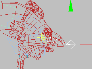

    골격의 끝이 Biped를 따르게 하려면 골격을 선택하고 모션 패널에서 골격 엔드 이펙터를 삭제합니다.
이 골격은 캐릭터의 코를 애니메이션하는 데 사용됩니다.
