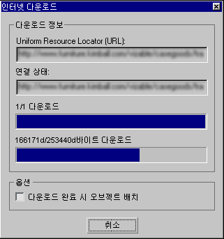

인터넷 다운로드 대화상자
자산 브라우저를 사용하여 World Wide Web에서 형상 파일을 드래그하면 인터넷 다운로드 대화상자가 나타납니다. 이 대화상자가 화면에 표시되어 있는 시간은 다운로드하는 파일의 크기에 따라 달라집니다.
인터페이스
다운로드 정보 그룹
다운로드 URL, 저장할 파일의 경로 이름 및 다운로드되는 바이트를 나타내는 미터를 표시합니다.
URL(Uniform Resource Locator)
다운로드 중인 파일 이름과 URL을 표시합니다.
로컬 파일로 저장됨
다운로드의 결과로 저장할 파일의 경로 이름을 표시합니다.
옵션 그룹
다운로드가 완료될 때 오브젝트를 배치할지 여부를 지정합니다. 이 옵션을 선택하면 3ds Max에서 선택한 위치에 마우스를 놓을 수 있습니다.
