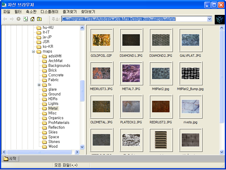

자산 브라우저를 처음 시작할 때, 창이 나타나 사용자 컴퓨터에 지역적으로 인스톨된 홈 페이지가 표시됩니다.
주: 자산 브라우저에 대한 홈 페이지는 변경할 수 없습니다.
차후 자산 브라우저를 시작할 때마다 앞서 자산 브라우저 작업에서 마지막으로 표시된 화면을 표시합니다.
자산 브라우저 창에는 다음의 것들이 있습니다:
창 아래에는 즐겨찾기 도구 모음(디폴트로서 처음에 시작 버튼이 있음)과 상태 표시줄의 탭이 있음.
자산 브라우저 메뉴모음
자산 브라우저에 대한 메뉴를 담고 있습니다.

  • 왼쪽 창에서 디렉토리 트리가 사용자 컴퓨터 시스템의 폴더를 표시.
  • 오른쪽 창에서 파일을 축소판(축소판 창)로 표시 혹은 웹페이지(웹 창) 표시.
  • 즐겨찾기와 상태표시줄은 자산 브라우저 창 아래에 위치.
  • 오른쪽 창에 표시되는 제품 정보 대화상자에서 사용 가능한 모든 제조업체 데이터입니다.
디렉토리 트리
왼쪽 창의 디렉토리 트리를 설정하거나 끕니다. 디렉토리 트리는 사용자 시스템의 가용한 디렉토리를 표시합니다. 탐색해서 이미지를 보고 싶은 디렉토리를 선택합니다. 정상인 비트맵을 담고 있는 디렉토리를 선택해서 들어가면 브라우저가 오른쪽의 축소판 창에 축소판을 표시합니다. 디렉토리 트리 창에서 마우스 오른쪽 버튼으로 클릭하면 메뉴가 표시되며 이 메뉴로 디렉토리 변경, 디렉토리 삭제, 즐겨찾기 도구 모음에 디렉토리 추가를 할 수 있습니다.
팁: 디렉토리 트리의 내용을 갱신하려면 Shift+F5를 누릅니다.
즐겨찾기 창
즐겨찾기 창을 설정하거나 끕니다. 즐겨찾기 도구 모음은 자산 브라우저 창의 하단에 위치합니다.
상태 표시줄
상태 표시줄을 설정하거나 끕니다. 상태 표시줄은 자산 브라우저 창 아래에 위치합니다.
축소판 창
선택된 디렉토리의 올바른 비트맵과 형상 파일을 오른쪽 창에 축소판으로 표시합니다.
MAXScript 파일(MS, MCRMSE), dropScript 파일(.ds) 및 압축된 스크립트 파일(MZP)의 축소판 비트맵을 축소판 창에 표시합니다. 축소판을 마우스 오른쪽 버튼으로 클릭해서 파일을 보거나, 특성을 보거나, 스크립트를 실행시키거나, 웹 창에서 열수 있습니다. .ms, .mcr, .ds 파일의 축소판을 두 번 클릭해서 MAXScript 에디터 창에서 열 수 있습니다. .mzp 파일을 두 번 클릭하면 연결된 zip 유틸리티에서 열립니다.
탐색기 창
선택한 디렉토리의 올바른 비트맵과 형상 파일을 오른쪽 창에 파일 이름 아이콘으로 표시합니다. 이것은 윈도우가 익스플로러에서 파일 이름 아이콘을 표시하는 방식과 비슷합니다.
웹 창
선택한 디렉토리에 maxindex.htm이라는 파일이 있으면 자산 브라우저에서 해당 파일을 오른쪽 창에 웹 페이지로 표시합니다. 선택한 비트맵을htm 파일을 사용하여 웹 페이지로 표시할 수 있습니다. 주소창에 URL을 입력하면 자산 브라우저에서 해당 페이지를 이 창에 표시합니다.
