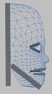

얼굴 골격 구조에서 상자 처리합니다.

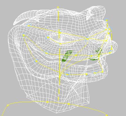

Biped된 머리에 연결된 스플라인을 사용하여 메시를 수행할 수도 있습니다. 피지크 골격 롤아웃에서 추가를 사용하여 뷰포트에서 스플라인을 클릭하여 적용된 피지크가 있는 캐릭터에 스플라인을 추가할 수 있습니다.
섬세한 얼굴 애니메이션용으로 사용되는 스플라인입니다.
얼굴 골격 구조
얼굴의 일반적인 골격 구조는 다음과 같습니다.

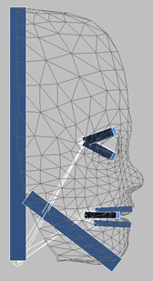

일반적으로 아래 입술 골격은 턱과 연결되어 있고 윗 입술, 턱 및 눈 골격은 기본 머리 골격과 연결되어 있습니다.
얼굴 골격 연결

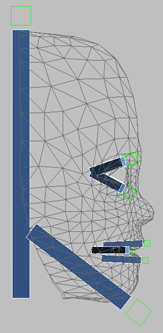

3ds Max 골격이 아닌 다른 오브젝트를 사용하는 경우 골격으로 사용된 각 오브젝트의 끝에서 더미 오브젝트를 만들고 피지크를 적용하기 전에 해당 골격에 각각의 오브젝트를 연결해야 합니다. 피지크가 계층 구조에서 두 번째와 마지막 오브젝트의 끝 연결을 확장하기 때문입니다. 즉, 더미 오브젝트를 만들어 골격에 연결하지 않으면 피지크는 골격의 끝까지 연결을 확장하지 않습니다.
골격 끝의 더미 오브젝트

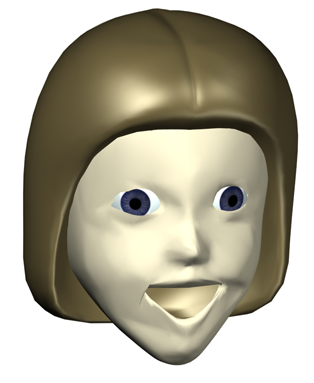

구조에 피지크를 적용한 다음 골격을 회전 또는 이동하여 애니메이션할 수 있습니다. 3ds Max 조작자는 골격 애니메이션용 사용자 정의 사용자 인터페이스를 설정하는 데 유용합니다.

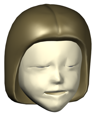

피지크 및 얼굴 골격으로 애니메이션된 얼굴 표정
팁: Biped 이외의 계층은 체형 모드에서 사용할 수 없으므로 초기 골격 포즈를 구성해야 할지를 특히 고려해야 합니다. 얼굴 골격을 프레임 0의 “at rest” 위치에 놓고 프레임 1 다음부터 얼굴 키프레임을 시작합니다.
