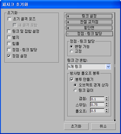

피지크 메시에서 정점, 외피 및 기타 스킨 매개변수를 재설정해야 하는 경우 다시 초기화를 클릭하여 피지크 초기화 대화상자를 표시합니다. 이 대화상자의 컨트롤을 사용하여 업데이트할 카테고리를 선택하고 새 전역 설정을 적용합니다.
예를 들어 계층에 새 뼈대를 추가한 경우 피지크 수정자에 포함되어 영향을 받도록 하려면 다시 초기화 메커니즘을 사용하여 포함된 항목에 영향을 줍니다. 또는 메시를 기준으로 Biped 구조의 위치를 변경한 경우 해당 변경 사항을 인식하도록 피지크 설정을 다시 초기화해야 합니다.
변경된 설정으로 다시 초기화하면 선택한 영역에서 새 기본값으로 적용됩니다. 또는 불만족스러운 변경 사항을 피지크 설정에 되돌리려면 피지크 초기화 대화상자에서 설정을 변경하지 않고 초기화합니다.
초기화 대화상자의 다시 초기화 모드
초기화 그룹
피지크 초기화 대화상자의 초기화 그룹에서는 재설정할 설정 카테고리 이름을 지정합니다. 처음에 피지크를 메시에 적용한 경우 이러한 설정은 사용 불가능하게 표시되었습니다. 실제로 모든 설정은 초기화에서 설정됩니다.
위험: 재설정해야 하는 설정의 확인란만 선택합니다. 모두 선택하는 경우 모델이 피지크를 적용한 직후의 상태로 되돌아 갑니다. 작동하지 않는 변경을 빠르게 버릴 수 있어 실행하려는 작업임을 확인할 수 있습니다. 이 대화상자에서 롤아웃의 설정을 변경하고 해당 확인란을 선택하지 않으면 이들 롤아웃 설정은 무시되고 초기 기본값이 재설정됩니다.
