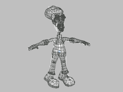

Biped 골격이 있는 피지크 메시.
