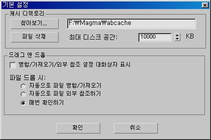

기본 설정 대화상자(자산 브라우저)
자산 브라우저의 캐시 디렉토리를 관리하고 드래그 앤 드롭 작업을 제어할 수 있는 설정이 포함됩니다.
인터페이스
캐시 디렉토리 그룹
캐시 디렉토리의 설정 및 컨트롤을 제공합니다.
찾아보기
캐시에 사용할 새로운 디렉토리를 명시할 수 있는 캐시 디렉토리 선택 대화상자를 표시합니다. 인접한 텍스트 상자는 썸네일 이미지가 저장되는 캐시 디렉토리의 경로를 표시합니다. 폴더 필드 아래 창에서 필드를 편집하거나 디렉토리를 선택하여 경로를 변경할 수 있습니다.
주: 디렉토리를 변경할 때 이전 디렉토리에서 캐시를 지울 것인지 물어봅니다. 지우기를 선택하면 자산 브라우저에서 이전에 사용한 캐시 디렉토리의 모든 썸네일 파일을 지웁니다.
파일 삭제
캐시 디렉토리에서 모든 썸네일 파일을 제거합니다.
최대 디스크 공간
캐시 디렉토리의 최대 크기를 설정합니다. 자산 브라우저를 종료할 때 자산 브라우저에서 캐시 디렉토리의 크기를 선택합니다. 최대 크기를 초과하면 자산 브라우저는 전체 크기가 최대 디스크 공간 설정의 50%가 될 때까지 가장 오래된 썸네일 파일을 지웁니다.
드래그 앤 드롭 그룹
임포트하거나 연결하는 파일을 뷰포트 내로 드래그 앤 드롭한 다음 컨트롤을 제공합니다.
병합/가져오기/외부 참조 대화상자 표시
파일을 뷰포트로 드롭한 다음 병합/가져오기/외부 참조 대화상자를 표시합니다.
파일 드롭 시
파일을 뷰포트에 드롭할 때의 동작 방법을 선택합니다.
  • 자동으로 파일 병합/가져오기확인 메시지를 표시하지 않고 파일을 가져옵니다.
  • 자동으로 파일 외부 참조하기확인 메시지를 표시하지 않고 외부 참조로 파일을 링크합니다.
  • 매번 확인하기가져오기 또는 링크를 확인하는 팝업 메뉴를 표시합니다.
