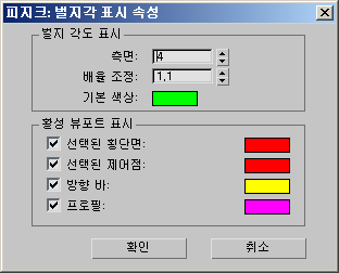

벌지 각도 표시 특성 대화상자
이 대화상자에서는 벌지 하위 오브젝트 수준에서 피지크의 벌지 각도 표시 방식을 사용자 정의할 수 있습니다.
인터페이스
벌지 각도 표시 그룹
측면
벌지 각도 외피가 뷰포트에 표시하는 면 수를 지정합니다. 기본값은 4입니다.
배율 조정
뷰포트의 외피 표시 배율을 지정합니다. 기본값은 1.1입니다.
기본 색상
뷰포트에서 벌지 각도 외피 색상을 변경하려면 클릭합니다.
활성 뷰포트 표시 그룹
선택한 횡단면
이 확인란은 선택된 횡단면 표시를 토글합니다. 기본적으로 설정되어 있습니다.
색상 견본을 클릭하여 뷰포트에 표시된 선택된 횡단면의 색상을 변경합니다.
선택한 제어점
이 확인란은 선택된 제어점 표시를 토글합니다. 기본적으로 설정되어 있습니다.
색상 견본을 클릭하여 뷰포트에 표시된 선택된 제어점의 색상을 변경합니다.
방향 바
이 확인란은 방향 바 표시를 토글합니다. 기본적으로 설정되어 있습니다.
색상 견본을 클릭하여 뷰포트에 표시된 방향 바의 색상을 변경합니다.
주: 벌지 편집기를 열면 뷰포트에 방향 바가 표시됩니다.
프로필
이 확인란은 프로필 표시를 토글합니다. 기본적으로 설정되어 있습니다.
색상 견본을 클릭하여 뷰포트에 표시된 프로필의 색상을 변경합니다.
주: 벌지 편집기를 열면 뷰포트에 벌지 프로필이 표시됩니다.
