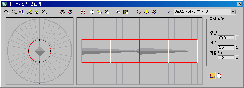

횡단면 뷰
횡단면 뷰에는 활성 횡단면의 윤곽이 표시됩니다. 프로필 뷰에서 활성 횡단면은 밝은 빨간색으로 표시됩니다. 횡단면 뷰에서 횡단면을 편집하여 메시를 벌지할 수 있습니다.
주: 직사각형 선택 영역이나 Ctrl+클릭을 사용하여 프로필 뷰에서 다중 횡단면을 선택할 수 있습니다. 이렇게 하면 선택된 모든 횡단면에 대해 횡단면 패널의 설정을 동시에 입력할 수 있습니다. 그러나 한 개의 활성 횡단면만 횡단면 뷰에서 보고 편집할 수 있습니다. 선택되었지만 비활성 횡단면은 횡단면 및 프로필 뷰에서 어두운 빨간색으로 표시됩니다.
횡단면 표시 요소는 다음과 같습니다.
중앙의 회색 정사각형
횡단면 중심에 있는 링크를 나타냅니다.
제어점
선택 취소하면 제어 스플라인에 작은 검은색 십자 모양으로 표시됩니다. 선택하면 흰색 중심이 있는 검은색 정사각형으로 표시됩니다.
해상도 선
방사형으로 링크를 둘러싸는 회색 선으로 표시됩니다. 제어점은 위치를 지정할 때 이러한 선에 스냅됩니다.
해상도 설정을 변경하여 해상도를 늘리거나 줄일 수 있습니다. 이 컨트롤은 벌지 하위 오브젝트의 벌지 롤아웃에 있습니다. 그러나 횡단면 뷰에는 항상 36개의 해상도 선이 표시됩니다.
빨간색 선
활성 횡단면의 제어 스플라인입니다.
스플라인의 모양에 따라 메시 변형이 발생하는 위치가 결정됩니다.
초록색 선
실제 메시 변형을 나타냅니다. 일반적으로 제어 스플라인보다 덜 과장됩니다.
시간 슬라이더를 드래그하거나 애니메이션을 재생하면 팔 다리 각도와 벌지 각도 매개변수에 따라 업데이트됩니다.
방향 바
밝은 노란색 반지름은 프로필 뷰에 표시된 "슬라이스"의 방향을 나타냅니다. 프로필 뷰에는 뷰의 위쪽과 아래쪽, 해상도 선이 포함된 원형 바로 외부에 초록색 점으로 나타나는 횡단면 뷰의 수직 프로필이 항상 표시됩니다. 기본적으로 방향 바는 3시에서 수평합니다. 방향 바의 끝을 드래그하여 프로필 뷰 방향을 변경할 수 있습니다. 커서가 소형 십자 모양 섹션으로 바뀝니다. 이렇게 하면 프로필 뷰에서 여러 벌지 각도를 볼 수 있습니다.
프로필 뷰
프로필 뷰를 사용하여 선택된 링크와 해당 하위에서 횡단면을 선택, 이동 및 복사할 수 있습니다. 프로필 뷰에서 횡단면을 강조 표시하여 횡단면 뷰에 표시하고 편집합니다.
프로필 뷰는 두 링크의 도식적 프로필입니다. 현재 선택된 링크는 왼쪽에 있고 하위 링크는 오른쪽에 있습니다. 선택된 링크가 끝 링크이면 프로필 뷰의 오른쪽 절반 윤곽이 회색으로 바뀝니다.
횡단면이 프로필에 수직 바로 표시됩니다. 활성 횡단면은 빨간색입니다. 선택되지 않은 횡단면은 흰색입니다. 선택되었지만 활성화되지 않은 횡단면은 어두운 빨간색입니다.
직사각형 선택 영역이나 Ctrl+클릭을 사용하여 여러 개의 횡단면을 선택할 수 있습니다. 한 번에 한 개의 횡단면만 횡단면 뷰에서 활성화되지만 횡단면 패널을 사용하여 다중 횡단면에 대해 매개변수를 변경할 수 있습니다.
프로필 뷰에는 만든 벌지의 프로필이 표시됩니다. 횡단면 뷰와 마찬가지로 제어 스플라인은 빨간색이고 변형 스플라인은 초록색입니다.
프로필은 항상 횡단면 뷰의 수직 프로필입니다. 횡단면 뷰의 방향 바를 드래그하여 프로필의 각도를 변경할 수 있습니다.
새 횡단면을 삽입하려면 CS 슬라이스 만들기를 설정한 다음 프로필 뷰를 클릭하여 횡단면의 위치를 설정합니다.
프로필 뷰의 그리기 도구를 사용하여 자유형 그리기로 제어 스플라인을 변경할 수 있습니다. 그리기에 따라 횡단면 모양이 업데이트됩니다.
벌지 각도 패널
벌지 편집기의 오른쪽에는 매개변수를 설정하기 위한 두 개의 패널이 있습니다. 벌지 각도 패널을 사용하여 활성 벌지 각도의 벌지 설정을 변경할 수 있습니다.
주: 이 매개변수는 벌지 하위 오브젝트 수준의 벌지 롤아웃에 있는 벌지 각도 매개변수 그룹의 매개변수와 같습니다. 한 위치에서 값을 변경하면 다른 위치에서도 변경됩니다.
벌지 각도
벌지 각도 패널을 표시하려면 클릭합니다.
영향
벌지가 스킨에 영향을 주는 각도 범위입니다. 범위는 0에서 180 사이입니다. 기본값은 90도입니다.
예를 들어 90도에서 관절의 벌지 각도를 설정한 경우 영향 값이 40이면 회전 관절이 50도(90-40) 또는 130도(90+40)에 도달할 때 벌지 효과가 나타나기 시작합니다.
전원
벌지 효과가 자연스럽거나 갑작스러운 정도를 제어합니다.
0에서는 벌지가 보간되지 않고 즉시 적용됩니다. 값이 증가하면 벌지가 점점 더 완화됩니다. 값이 10이면 설정된 각도에 도달할 때 메시가 갑자기 벌지됩니다. 범위는 0에서 10 사이입니다. 기본값은 2.5입니다.
가중치
다른 모든 벌지 효과에 비해 상대적으로 현재 벌지 각도의 효과를 증가시킵니다. 범위는 0.0에서 100.0 사이입니다. 기본값은 1.0입니다.
