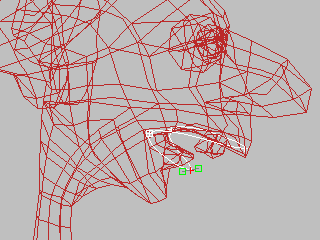

골격은 얼굴 애니메이션, 예를 들어 입술이 움직이는 얼굴 또는 비 Biped 캐릭터에 유용합니다.

부동 골격
부동 골격은 서로 연결되지 않고 서로에 대해 알지 못하는 골격입니다. 부동 골격을 피지크에 추가하고 골격을 애니메이션하여 메시를 변형할 수 있습니다. 노드에 연결을 사용하고 Biped 골반처럼 계층의 루트를 클릭하는 것과 반대입니다. 노드에 연결이 작동하려면 모든 골격은 서로 연결되어 있어야 합니다.

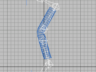

스플라인 기반 피지크 변형
Biped와 3ds Max 골격 외에도 피지크는 메시 변형을 위해 스플라인과 NURBS 곡선을 지원합니다. 스플라인에서 정점을 애니메이션하여 메시를 애니메이션할 수 있습니다. 얼굴 애니메이션을 위해 또는 메시를 변형하기 위해 이 기법을 사용할 수 있습니다.
스플라인으로 메시를 제어하려면:
  1. 메시 내부에 스플라인을 배치합니다.
  2. 메시를 선택하고 피지크 수정자를 적용합니다.
  3. 피지크 부동 골격 롤아웃에서 추가를 클릭하고 뷰포트에서 스플라인을 선택합니다.
  4. 스플라인을 선택하고, 정점 하위 오브젝트 수준으로 이동한 다음 스플라인 정점을 이동하여 메시를 애니메이션합니다.
