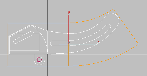

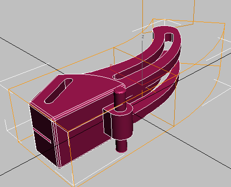

    결과는 완전히 원하는 목표대로 나타나지 않습니다.
    모든 오브젝트가 구부러지고 기준은 피벗 핀에서 멀리 이동되었습니다. 클램프의 날은 구부러지지만 기준은 변경되지 않고 동일한 위치에 유지되도록 구부리기를 제한하려고 합니다.

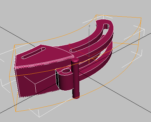

  3. 구부리기 매개변수 롤아웃 제한 그룹에서 효과 제한을 켠 다음 상한 값을 70mm로 변경합니다.
    이제 클램프 날의 끝이 구부러졌습니다.
    이 결과는 맨 위 뷰포트에서 더 쉽게 확인할 수 있습니다.
