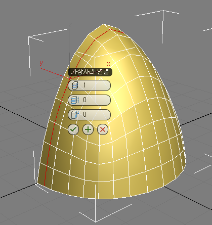

  3. 루프 패널에서 키를 누른 채 (연결)을 클릭합니다.
    3ds Max에서 선택한 가장자리 주위에 단일 루프 가장자리가 그려집니다. 또한 연결 도구에 대한 "캐디" 컨트롤이 표시됩니다.
    키를 누른 채 리본의 도구를 클릭하면 해당 도구에 대한 캐디 컨트롤이 3ds Max에 표시됩니다.

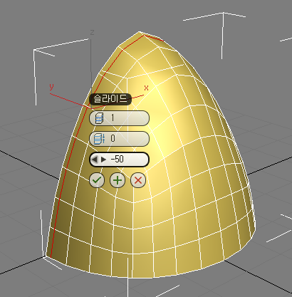

    기본적으로 루프는 선택한 가장자리의 중심에 배치되지만 다음 단계에서 지정할 음수 슬라이드 값은 루프를 중심의 왼쪽에 배치합니다.
  4. 캐디의 세 번째 컨트롤인 슬라이드에서 해당 값이 –50이 될 때까지 왼쪽으로 드래그한 다음 (확인)을 클릭합니다.
    가장자리가 왼쪽으로 슬라이딩됨

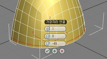

  5. 뷰포트에서 을 사용해 헬멧의 맨 아래 행에 있는 다각형의 수직 가장자리를 클릭하여 선택한 다음 리본 수정 선택 패널에서 (링)을 클릭합니다.
    링 도구에서는 모든 수직 가장자리가 자동으로 선택됩니다.

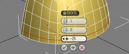

  6. 루프 패널에서 키를 누른 채 (연결)을 클릭합니다.
    연결 도구에 대한 캐디 컨트롤이 3ds Max에 다시 한 번 표시됩니다.
  7. 슬라이드 컨트롤 값을 –25로 변경한 다음 (확인)을 클릭합니다.

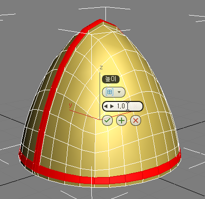

헬멧 이음새 및 테두리 돌출:

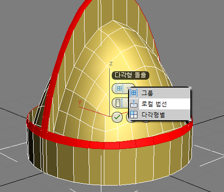

  1. 다각형 패널에서 키를 누른 채 (돌출)을 클릭합니다.
    3ds Max에 돌출 도구에 대한 캐디 컨트롤이 표시됩니다.
  2. 첫 번째 컨트롤 그룹의 드롭다운 리스트에서 로컬 법선을 선택합니다.
  3. 두 번째 컨트롤인 높이에서 해당 값을 1.0으로 변경한 다음 (확인)을 클릭합니다.
  4. 리본 다각형 모델링 패널에서 (다각형) 선택을 클릭하여 하위 오브젝트 수준을 종료합니다.
  5. 편집 패널에서 (NURMS 사용)을 클릭하고 NURMS 사용 패널에서 (케이지 표시)를 클릭하여 케이지를 숨긴 다음 F4 키를 눌러 모서리 면이 없는 종료 결과를 표시합니다.
  6. NURMS 사용 패널에서 반복을 2로 설정하여 헬멧을 추가로 스무딩합니다.
