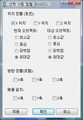

  9. Box002 오브젝트를 선택한 상태에서 (정렬)을 클릭한 다음 Box001 오브젝트를 클릭합니다.
  10. 선택 사항 정렬 대화상자 위치 정렬 그룹에서 X 위치를 켜고 Y 위치와 Z 위치를 꺼서 두 오브젝트의 왼쪽-오른쪽 위치 지정만 정렬되도록 설정합니다.
  11. 현재 오브젝트 그룹에서 최대값을 선택하고 대상 오브젝트 그룹에서도 최대값을 선택합니다. 현재 및 대상 오브젝트에 대해 최소값을 선택하면 두 상자가 왼쪽에 정렬됩니다. 확인을 클릭합니다.
