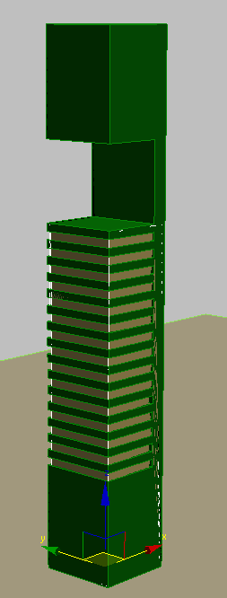

  5. 부울 선택 롤아웃에서 선택 시작을 클릭한 다음 탑의 맨 위에서 큰 배열 상자를 클릭합니다.
    빼기 부울 연산에서는 배열 상자와 오브젝트에서 공유하는 공통 영역을 뺍니다.
    나중에 방금 만든 간격에 디자인 요소를 추가합니다.

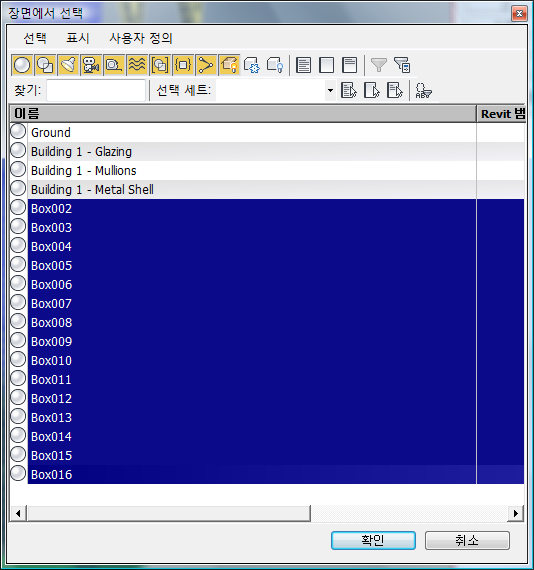

  6. H 키를 눌러 오브젝트 선택 대화상자를 엽니다. 리스트에서 상자 오브젝트를 모두 선택한 다음 선택을 클릭합니다.
    빼기 연산에서는 선택한 모든 배열 상자에 대한 간격을 만듭니다.
  7. 부울 선택 롤아웃에서 선택 시작 버튼을 다시 클릭하여 끄는 방식으로 선택 모드를 종료합니다.

    그러면 다음 그림과 같이 방금 만든 상자가 오브젝트의 중심에 맞게 정렬됩니다.
