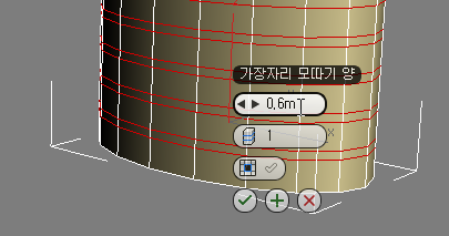

  7. 가장자리 편집 롤아웃에서 모따기 버튼 오른쪽에 있는 설정 버튼을 클릭합니다.
    3ds Max에 모따기 도구에 대한 캐디 컨트롤이 표시됩니다.
  8. 모따기 캐디에서 첫 번째 컨트롤인 가장자리 모따기 양을 0.6m로 변경한 다음 (확인)을 클릭합니다.
    3ds Max에서 각 수평 가장자리 루프는 0.6m 떨어진 루프 쌍으로 바뀝니다.

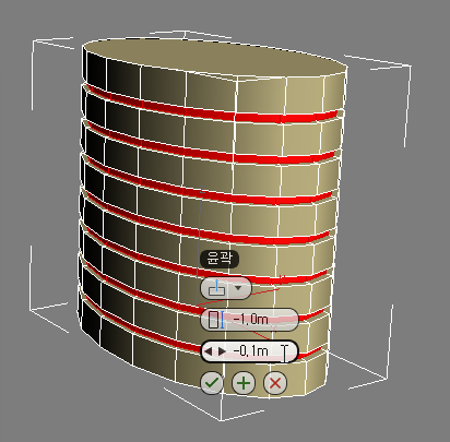

  7. 다각형 편집 롤아웃에서 베벨 버튼 오른쪽에 있는 설정 버튼을 클릭합니다.
    3ds Max에 베벨 도구에 대한 캐디 컨트롤이 표시됩니다.
  8. 베벨 캐디의 첫 번째 컨트롤에 있는 드롭다운 리스트에서 로컬 법선을 선택합니다. 두 번째 컨트롤인 높이에 –1.0을 입력하고 세 번째 컨트롤인 윤곽에 –0.1을 입력하여 베벨의 가장자리에 매우 약한 경사를 지정합니다. (확인)을 클릭합니다.
