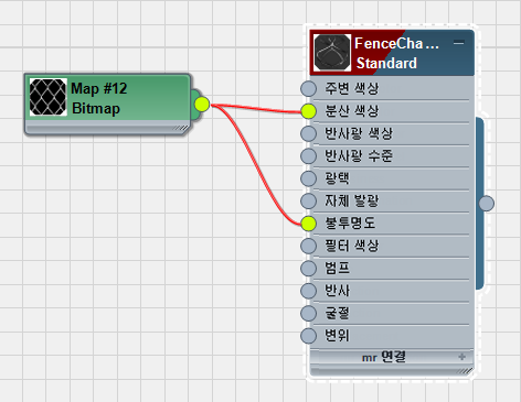

  1. 활성 뷰에서 체인 링크 패턴이 있는 비트맵 노드에서 두 번째 와이어를 드래그합니다. 이 때 울타리 체인 링크 재질의 불투명도 구성요소에 와이어링합니다.
    색상 및 불투명도를 모두 제어하는 비트맵
