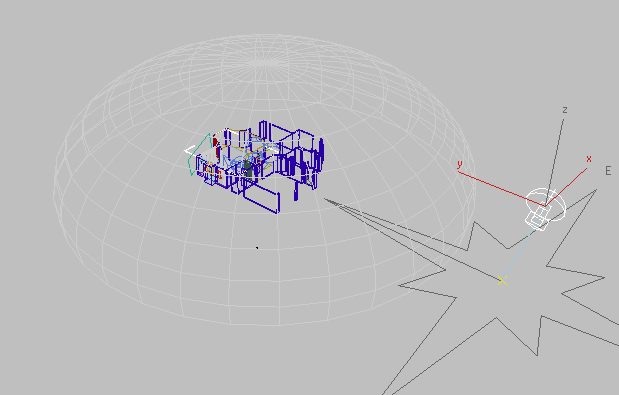

  2. F3 키를 눌러 와이어프레임 표시로 전환합니다. 을 사용해 뷰포트를 축소하여 하늘 돔 외부의 빈 영역을 표시합니다.

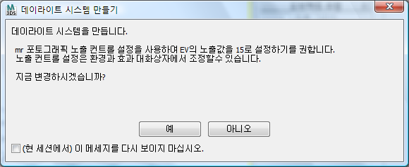

    장면에 대수적 노출 컨트롤을 추가할지 여부를 묻는 대화상자가 3ds Max에 표시됩니다.
  4. 예를 클릭하여 노출 컨트롤을 추가합니다.
    주: wt_material.max를 열면 장면에 이미 대수적 노출 컨트롤이 들어 있으므로 이 프롬프트가 표시되지 않습니다.
  5. 투시 뷰포트의 빈 영역에서 드래그합니다. 나침도가 나타납니다. 마우스 버튼을 놓습니다.

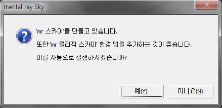

    "mr 물리적 하늘" 환경 맵을 추가할지 여부를 묻는 대화상자가 3ds Max에 표시됩니다.
  6. 예를 클릭하여 환경 맵 만들기를 승인하고 대화상자를 닫습니다.
  7. 투시 뷰포트로 돌아가서 드래그하여 일광 라이트의 높이를 설정합니다. 클릭하여 일광 시스템 만들기를 완료합니다.
    주: 나침반의 장면 위치와 라이트의 높이는 실제로 중요하지 않습니다. 3ds Max에서 일광에 올바른 값을 계산합니다. 나중에 나침반의 방향을 조정하여 모델의 지리적 방향을 반영합니다.
