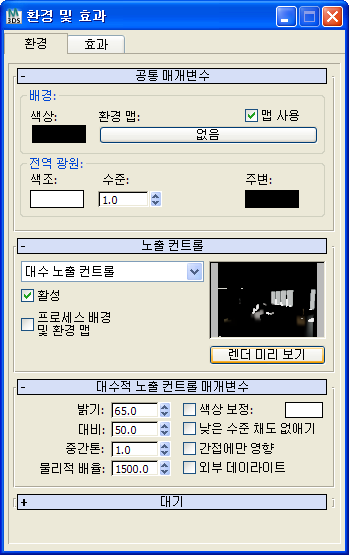

노출 컨트롤 설정:
- 시간 슬라이더를 프레임 120으로 드래그합니다.
이렇게 하면 방을 보다 효과적으로 볼 수 있습니다.
- CameraDen 뷰포트를 활성화합니다.
- 렌더링
환경을 선택합니다. 3ds Max에 환경 및 효과 대화상자가 열립니다.
- 노출 컨트롤 롤아웃에서 노출 컨트롤 유형이 대수 노출 컨트롤인지 확인합니다.
- 대수적 노출 컨트롤 매개변수 롤아웃에서 외부 일광이 아직 꺼지지 않은 경우 끕니다.
- 노출 컨트롤 롤아웃에서 활성이 켜져 있는지 확인한 다음 렌더 미리 보기를 클릭합니다.
장면을 렌더링할 수 있습니다.
mental ray 렌더러에 일부 경고 메시지가 표시될 수 있습니다. 이러한 메시지는 무시할 수 있습니다. 메시지 창을 닫습니다.
을 사용해 환경 및 효과 대화상자를 닫습니다.
