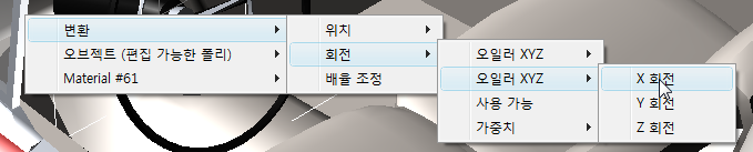

  4. 스티어링 휠을 선택하고 마우스 오른쪽 버튼을 클릭한 다음 쿼드 메뉴에서 와이어 매개변수를 선택합니다.
  5. 변환 회전 (두 번째) 오일러 XYZ Z 회전을 선택합니다.
  6. 자동차 몸체(섀시)를 클릭하고 변환 회전 (두 번째) 오일러 XYZ X 회전을 클릭합니다.

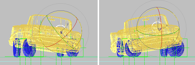

  9. 카메라 뷰포트 레이블을 클릭하고 카메라 Camera_Wall_S를 선택한 다음 애니메이션을 스크러빙하여 몸체 롤의 효과를 확인합니다.
    왼쪽 뷰포트에 표시되는 몸체 롤
