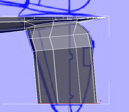

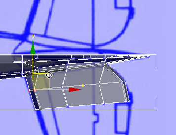

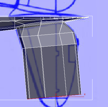

  1. (돌출)을 클릭한 다음 드래그하여 꼬리날개를 직사각형 보조날개만큼 멀리 돌출시킵니다. 전면 뷰포트에서 작업을 수행하고 맨 위 뷰포트를 확인합니다.
  2. 맨 위 뷰포트에서 청사진 이미지와 일치하도록 로컬 Y축에서 면을 이동 및 배율 조정합니다.
  3. (정점)을 클릭한 다음 맨 위 뷰포트에서 을 사용해 꼬리날개의 선행 가장자리에 있는 정점을 이동하여 청사진 이미지에 더 잘 맞도록 합니다.
    팁: 이 단계는 변환 좌표계를 다시 뷰로 전환하려는 경우에 가장 쉽습니다.

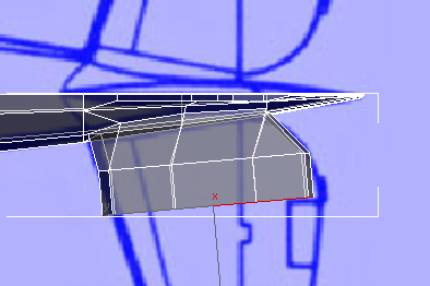

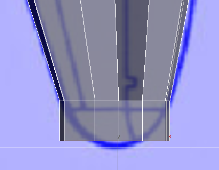

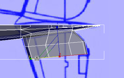

  4. (다각형) 수준으로 다시 이동한 다음 을 사용해 꼬리날개를 다시 돌출시킵니다. 이번에는 거의 끝까지 돌출시킵니다.
  5. 리본 정렬 패널에서 (X에 정렬)을 클릭합니다.
  6. 맨 위 뷰포트에서 청사진 이미지와 일치하도록 로컬 Y축에서 면을 이동 및 배율 조정합니다.

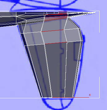

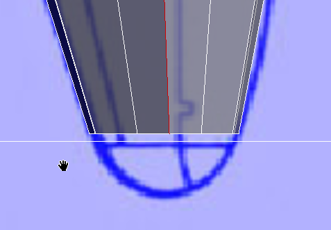

  7. 꼬리날개 끝 부분의 모양을 지정하려면 형상에 약간 더 많은 세부 정보가 필요합니다.
    (가장자리) 하위 오브젝트 수준으로 이동합니다. 을 사용해 꼬리날개의 가장 넓은 면에서 경도 가장자리 중 하나를 클릭하여 선택합니다.
  8. 리본 수정 선택 패널에서 (링)을 클릭합니다.
  9. 리본 루프 패널에서 (연결)을 클릭합니다.
    이제 꼬리날개의 끝에 7쌍의 정점이 있어 모양을 지정하는 데 도움이 됩니다.

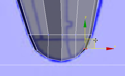

꼬리날개 완료:

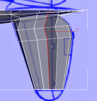

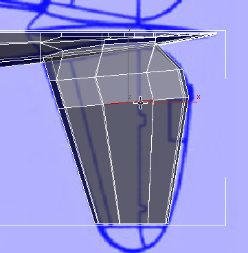

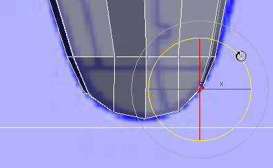

  1. 맨 위 뷰포트에서 을 사용해 끝을 확대하고 을 사용해 이동하여 형상과 청사진 이미지가 모두 잘 보이도록 합니다.
  2. (다각형) 하위 오브젝트 수준으로 돌아가 을 사용해 청사진 이미지에 있는 꼬리날개의 거의 끝까지 면을 다시 돌출시킵니다.

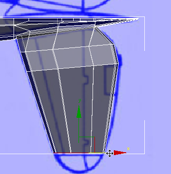

  3. (정점) 하위 오브젝트 수준으로 이동한 다음 영역 선택을 사용하고 을 사용해 정점을 이동하여 꼬리날개 끝의 곡선에 맞춥니다.
    팁: 선행 및 후미 가장자리에 있는 간격이 가까운 정점(맨 위 및 맨 아래를 포함하여 실제로 네 개의 정점)을 쌍으로 이동한 후 다음 단계에서 더 세부적으로 조정합니다.

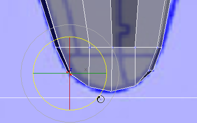

  4. 꼬리날개 끝의 선행 및 후미 가장자리에 있는 간격이 가까운 정점의 경우 영역 선택을 사용하고 을 사용해 정점 쌍을 회전하여 곡선의 윤곽을 따르도록 합니다.
  5. (정점)을 다시 클릭하여 정점 하위 오브젝트 수준에서 빠져 나옵니다.
